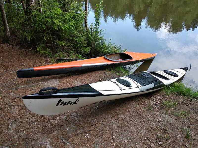

Решил сегодня измерить крейсерские и максимальные скорости этих лодок.
Длина Инука - 5.5 метра, ширина по ватерлинии - около 49 см, вес 25 кг примерно. Длина K1 - 5.2 метра, ширина по ватерлинии около 42 см, вес 14 кг примерно (с барахлом). Обводы у Инука намного более плоскодонные чем у К1 (он почти круглый снизу).
Под крейсерской я понимаю некую ненапряжную греблю, позволяющую идти 2-3 часа без отдыха. Ну а максималка - она и есть максималка ) Выбрал место без ветра и волн.
Измерителя частоты пульса у меня не было, так что я ориентировался исключительно по ощущениям, что конечно не очень точно при измерении крейсерской скорости.
Для Инука с опущенным рулем крейсерская у меня получилась 7.9 км/ч. С поднятым рулем - 8.1 км/ч.
Для K1 - 8.7 км/ч.
Максималка для Инука вышла 12.4 км/ч. Для К1 - 13.6 км/ч.

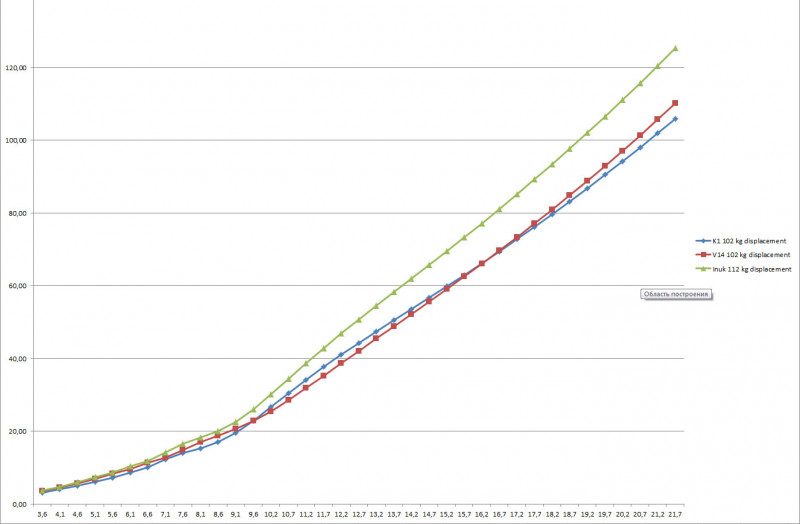

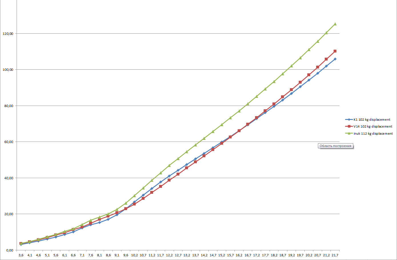

Сравните с прошлогодним расчетом зависимости силы сопротивления от скорости через численное решение интеграла Митчела!
Должен сразу сказать, что вкладываться на K1 на полную у меня пока не получается из-за малой стабильности лодки. Баланс еще тренировать и тренировать ). Поэтому максималку на К1 можно поднять еще минимум на 1 км/ч просто за счет лучшей гребли (без увеличения силы). На Инуке так не выйдет - там явное ограничение по максимальной силе, на которую я способен.

Я уже писал прошлой осенью, что до скоростей в 9,5-10 км/ч увеличение длины ватерлинии не приводит к увеличению скорости. Как раз наоборот. Поэтому у Инука единственное преимущество - ширина ватерлинии. Но она вряд ли сильно отличается от R17. И вообще вы сильно переоцениваете степень влияния таких незначительных изменений в обводах на скорость.

У плоскодонок (особенно если нос быстро уплощается) при возрастании скорости может увеличиваться дифферент на корму (нос поднимается из воды). Это приводит к дополнительному сопротивлению. Я его в расчетах не учитывал (длина ватерлинии оставалась постоянной). Это может служить причиной разницы с серфски. Во всяком случае у Инука при скоростях > 12 км/ч нос вполне ощутимо приподнимается. Причем это должно быть так для всех морских каяков из-за с выраженной подрезки (рокера).
