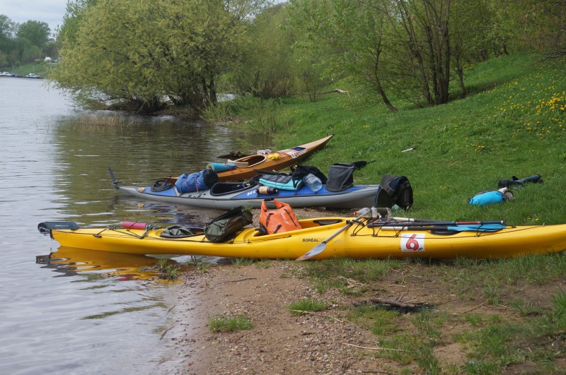

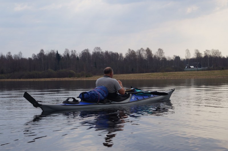

У меня там пока штатная жёрдочка, давлю я на неё пальцами потому она почти прямо под декой, тросса соотв. проходят по верху так что засунуть герму проблем нет. Но надо к ней привязывать шнурок - чтоб доставать было удобнее ))
В двухнедельном походе выглядел он так Внутри бутылки с напитками как 5 литровые так и 1,5, консервы, картошка и другие но особо боящиеся влаги предметы. И, вроде, одна или две небольшие гермы.
Когда товарищу (на Векторе ехал не я) было совсем "влом" запихивать внутрь какую нибудь мелочь, он вставлял эту мелочь в горловины лючков и заматывал их на пару оборотов. Да, походил при этом на двугорбого верблюда, но ему было наплевать ))
