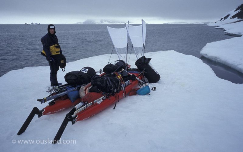

Полагаю, для "незимнего" автономного похода, обычного турингового каяка (длина от 4.5мм) должно хватить для размещения всего внутри за исключением коврика пенки, он действительно влезает с трудом из-за своей формы. Я коврик вставлял в чехол от палатки и получался цилиндрический тубус, который я раскреплял стропами, а в сам тубус укладывал дуги палатки и удочку. Принцип раскладки вещей - тяжелое вниз и ближе к гребцу. На приложенном фото каяк упакованный арктической экспедицией - два норга вместе с каяками , полностью автономно , сначала на лыжах а потом по воде двигались с северного плюса через ЗФИ в норвегию, поход был больше месяца, с собой брали массу оборудования с учетом арктического марта. Каяки были Prijon Expedition длина 4.7 , всё влезло

Упаковались каякеры..... Тащили каяки как сани с Северного полюса, и добрались до воды.
- 4045464253_96164ae669_o.jpg (73.61 КБ) 7428 просмотров
