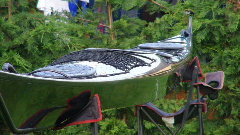

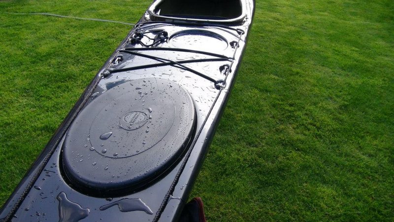

Парадно выходной экспидиционник. Длина 5,5м, ширина 60см (запас остойчивости необходим позарез). Кевлар/карбоновая версия весит чуть более 22кило. Взвешивал лично сам. Ношу теперь на плече, без телеги. Смола - винилэстэр, со слов производителя, одинаково хорошо ремонтируется как полиэфирами, так и эпоксидами. Цвет? Мальчик захотел черный, ага. Теперь зато вот есть с чем поебаться вечерами. Тряпочка, шампунька, блеск.
Вопрос к Шурику, как к знатоку всяческих теорий. Как там ты говорил, не обязательно сидеть в авто, чтоб понять что просвет низковат.... Валяй. Чего необходимо ожидать от такой формы днища?

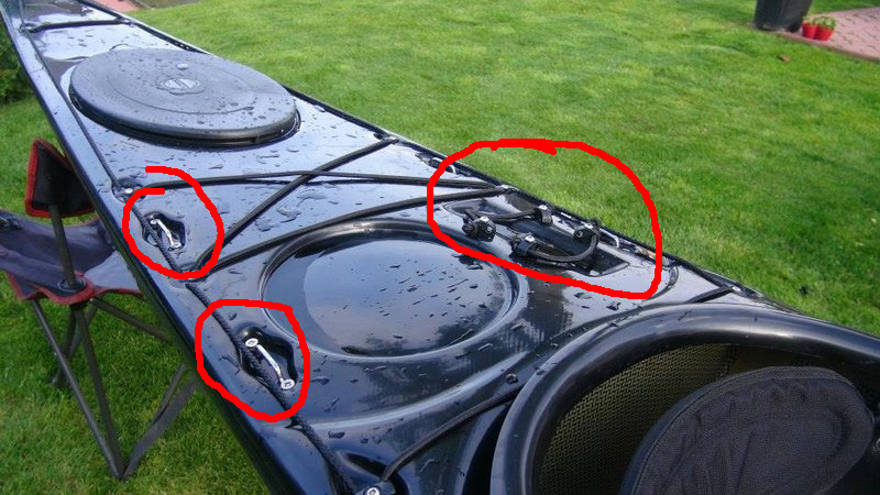

А чё за круглая вмятина на месте дэй хатча?
И чё за функционал у задранного вверх хвоста? Просто для красоты или упрочение корпуса для?
Спрашиваю потому, что французы любят делать "самобытные украшения", даже там где они функционально не нужны.

В дополнение к оператору - слева от дай хэтча непонятный функционал. Поясни пжлста логигу производителя.
Еще не увидел как выпускается скег. Метал трос?

Справа для бутылки с водой резинки.
Слева зачем то два уха противоугонные.
Дык это место под этот самый дэй хатч. Воздержался пока от установки туда лючка. Поюзаю, приму решение о необходимости.
Со слов производителя:
1. Малеха компенсирует низкую заднюю деку. Ветер, флюгер, парусность... выразился понятно?
2. При серфе (а она вроде как еще и отлично серфит) хвост накрытый волной и погруженный в пучину морскую выполняет роль дополнительного скега.
3. Упрочнения корпуса для, да.
На сколько оно всё функционально можно побадаться с теоретиками. На практике же лодки такой же, но без хвостового оперения не существует. Свой хвост в поисках ответа в сравнении поведения, отпиливать не собираюсь.
Да, под бутылку, а за одно и гелькоут чтоб пошкрябать этой самой бутылью. Более того все эти углубления создают ребра жесткости на практически плоской поверхности.
Металические ухи (их четыре) чтоб барахло пристегивать, ну и да, противоугонка.
Скег - маленький, потом зафоткаю. На пробегах очень таки полезен, на маневрах наоборот, что логично. Трос метал, да.

Выемка может быть не под бутылку, а под помпу.
Видел оного чудака, который отпилил хвост и поставил руль на гренландца.

Оператору дополняю про круглую выемку, ибо не за лодочку, за страну блин обидно. Не знаю как в тампестах, но в лодках расчитанных на хождение по морям океанам, дабы не сорвало люк внезапно обрушевшейся толщей воды, принято предусматривать "замок" на люк. Так вот крышка лючка распирается между стенками этого углубления и оправой, тем самым обеспечивая полную герметичность и надежнейшую фиксацию. На столько надежную, что снять эту крышку пальцами довольно геморно, а чтоб надеть, необходима приспособа - простенький кусок пластика, которым запихивается бортик крышки в щель между стенками углубления и оправой люка. Если непонятно объяснил, фотки потом выложу.

Т.е. дэй хатч вашей лодки, который позади кокпита и который предназначен для хранения и пользования всяких полезностей непосредственно на воде, открыть руками "геморно", а закрыть "без приспособы" никак?
Блин, это точно французская лодка!
Один из долговременных клиентов нашей компании - французская Тоталь. Мне хорошо известен французский подход к дизайну абсолютно всего, поэтому я сразу и заподозрил подвох. Сорвать люк с Темпеста конечно может. Однако скорее люк может продавить внутрь ломающейся волной. Чтобы свести к минимуму вероятность такого исхода хватит короткой и узкой стропы, затянутой поверх боковин крышек (если жопа подсказывает подстраховаться). Элементарно и работает прекрасно. Если же продавит люк дэй хатча, что тоже вероятно, то это значит, что в лодку залилось ведро воды. Нехорошо, но не фатально. Впрочем, если вы собираетесь мочить такие срани в которых крышки рвет так что требуются спец люки, то не забудьте озаботиться путевой юбкой, которую сложно сорвать, и всякими родейными штучками, которые тоже помогают если волна ломается прямо на вас :D :yes: .
