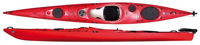

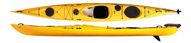

Expedition & Victory - если поставить рядом:.
1. Широкая часть у Е за кокпитом. У В она в начале кокпита. Где-то на форуме уже звучал вопрос - На что это влияет?
2. Киль у Е почти прямой. У В имеет изгиб.
3. Скег маленький (не соответсвует картинке). Вопрос скега много обсуждался.
4. И еще интересный момент. По документам E - 345 литров. В - 395 литров. Что показывает эта цифра? Включено ли сюда пространство под кокпитом? Судя по визуальному исследованию - ДА. Реально объем багажников у Е больше. У В еще и скег в багажнике мешается. Т.е. если объем важен - однозначно Е.
5. На спокойной воде ведут себя одинаково. Е показался быстрее.
6. В красивее :-)
Re: Winner Otium vs Seabird Expedition HV vs Seabird Victiry
Добавлено: 22 май 2013, 07:48
E - Swede hullforms displace water more efficiently, reducing the effect of wave resistance and are therefore faster, especially at higher cruising and racing speeds. Smaller pitching motion in waves, good handling in following seas (waves coming from the back) and drier ride are few other benefits of Swede hull forms.
B - нейтральный, лучше маневренность.

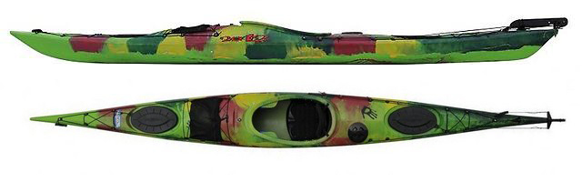

Отиум гораздо "бюджетнее" - 35000р с веслами и юбками

Отиум - самая дэбильная раскраска каяка, которую мне приходилось видеть когда-либо.
Victory - для реально больших людей, мне он показался очень высоким, зато туда можно загрузить много багажа.
Expedition - классический шведский дизайн. проверенная форма корпуса для многоцелевых задач (ИМХО).

Ну насчет раскраски соглашусь, что киты дали маху. Наверное хотели получить контракт от министерства обороны :D
Но в продаже вполне "мирные" цвета.
