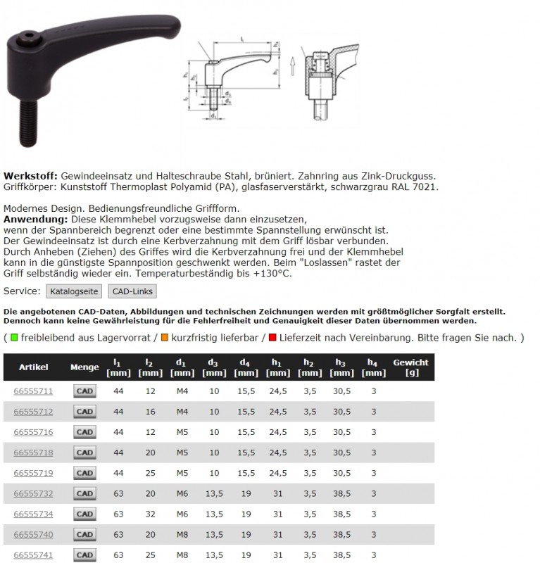

Раз Вы мыслите в этом направлении, то более логично увидеть на болтах "барашки" вместо "шестигранников". Какой никакой шаг навстречу потребителю (не надо ключи с собой возить).

В самих болтах нет конечно ничего криминального. Но заставлять потребителя возить с собой набор гаечных ключей на западе не принято. Тем более пакет с болтами. Одевать накладки на головки болтов тоже не надо. Еще, не понятно, каким образом не пережать само место стыка под болтом с шайбой - там усилие возможно большое и болт может вдавиться в пластик с фанерой? Оптически опять же узел выглядит не очень презентабельно. Тут надо бы изготовителю подумать над узлом стыковки в целом. Если есть желание стремится к западному качеству.
Сообщения: 678
Reputation: 110
Re: Кортик
Сообщение Aleh » 10 янв 2018, 05:52
Пока писал-прислали идею с болта с барашком-такой не годится-могут не дотянуть по усилию.
Если уж на резьбовой стяжке, то что нибудь типа такого "болта"
А так тут вообще все сложнее и тривиальный подход не годится видимо.
