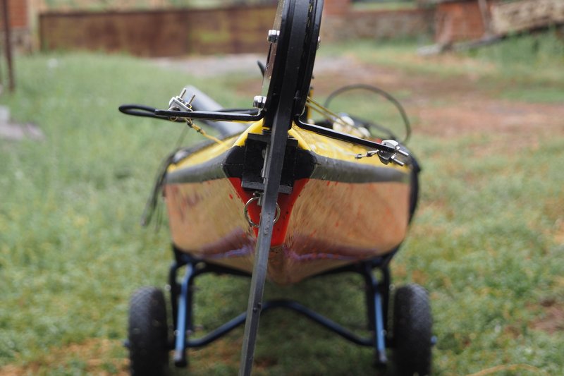

Ничего не делать. Отправить взад лодку за счет производителя и ждать либо новую либо деньги в обратку.
Будь добр - сделай полный фотоотчет лодки. Интересует все: кокпит, трюма, крышк трюмов, педали управления - обвязка, грузовые сетки, ручки переноски. вид сверху, вид снизу ( дабы увидеть обводы ). Узлы крепления частей друг к другу.
p.s. Улыбнуло крепление тросов идущих к рулю и узелки обвязки.

Это у него действительно рулевой узел под углом к плоскости установлен или мне кажется? Вопрос ко владельцу.
Re: Кортик
Сообщение aborigen » 16 сен 2015, 13:11
Изолента?! Импортозамещение как оно есть.

из чего перо руля сделано?

Выглядит ужасающе. Колечко для ключей, болты торчат, щели, все вкривь-вкось, ИЗОЛЕНТА. Нормально на рынок вышли.

Crozier писал(а):Выглядит ужасающе. Колечко для ключей, болты торчат, щели, все вкривь-вкось, ИЗОЛЕНТА. Нормально на рынок вышли.
Исследование инцедента показало, что руль, закрепленный на каяке - был свернут автотранспортной компанией, в процессе упаковки скорее всего, из-за чего образовались щели и перекосило сам руль. К сожалению, каяк был застрахован, но спохватились поздно и компании предъявить уже нечего. Т.ч. "вкривь-вкось" - это последствие силового воздействия.
Что такое "торчащие болты", чем не устраивает колечко для ключей и чем предлагается его заменить, чтобы можно было быстро снять руль - непонятно.
Изолента, которая так всех возбудила - это конечно наш промах: стандартное рулевое управление, которое ставится на каяк - в этот раз имело несколько удлиненные тросики руля (рулевое управление с педалями и тросами идет в комплекте). Решили излишки тросиков не резать, а просто прикрепить эти излишки изолентой. Никакой функциональной или любой другой нагрузки эта изолента не несет. Почему так решили - не могу сейчас сказать. Наверное не хотелось специально обжимать концы металлических тросиков после обрезки (т.к. до этого проблем с длиной тросиков не было - соотв. инструмента для обжима тросов, скорее всего, нет в цехе).
Никто конечно в этот момент не подумал, что с данным каяком выйдет инцедент и эта изолента кого-то так сильно возбудит, что ее будут обсуждать сразу в нескольких сообщениях на этом форуме.
К владельцу каяка большая просьба - кусачками отрезать излишки длины троса, а чтобы концы не топорщились - их уже можно аккуратно и мало заметно замотать изолентой. В остальном я думаю владелец каяка напишет более подробно, после его испытаний.
К вопросу про материал руля - рулевое управление стандартное, от стороннего производителя, материал - как я понимаю, плотный пластик.

Вместо изоленты можно посмотреть вариант термоусадочной трубки. Аккуратно и глаз не режет.
По болтам, я так понимаю имелись ввиду скобы крепления тросиков к рычагу руля. Вот на этой фотке хорошо видно:
Смотрится действительно убого. Уж простите за прямоту. Могу предложить ставить в этот узел карабинчик. Сейчас в любом магазине крепежа есть карабинчики с покрытием. Можно поискать и пластиковые аналоги. Только естественно достаточно крепкие.
Мне еще не нравится как выглядит кронштейн руля. Хотя бы уголки напильничком скруглить. А то ощущение что это времянка какая-то.
А так на крупных планах лодочка весьма неплохо смотрится.

Ankou писал(а):Вместо изоленты можно посмотреть вариант термоусадочной трубки. Аккуратно и глаз не режет.
Да, во время совещания по поводу инцидента с данным каяком директор как раз сказал, что нужно было термоусадочную трубку ставить, которую уже использовали на каяках. Изолента - досадное недоразумение (причем кроме как на этом каяке ее больше нигде не было).
Ankou писал(а): По болтам, я так понимаю имелись ввиду скобы крепления тросиков к рычагу руля. Вот на этой фотке хорошо видно:
Я согласен, что смотрится хреново, тем более в таком ракурсе: ). Однако основная проблема - как крепить карабинчик к металлическому тросу - нужно прочное жесткое закрепление. Скобы его обеспечивают, но выглядит действительно аляповато. Есть более аккуратные скобы - но они обеспечивают менее надежное закрепление. Жестко запресовывать трос - не годится, т.к. может понадобится немного отрегулировать его длину...
Ankou писал(а): Мне еще не нравится как выглядит кронштейн руля. Хотя бы уголки напильничком скруглить. А то ощущение что это времянка какая-то.
Насчет кронштейна - согласен, надо скруглять.
