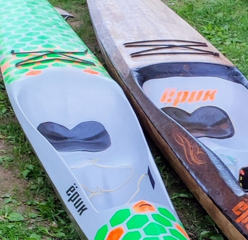

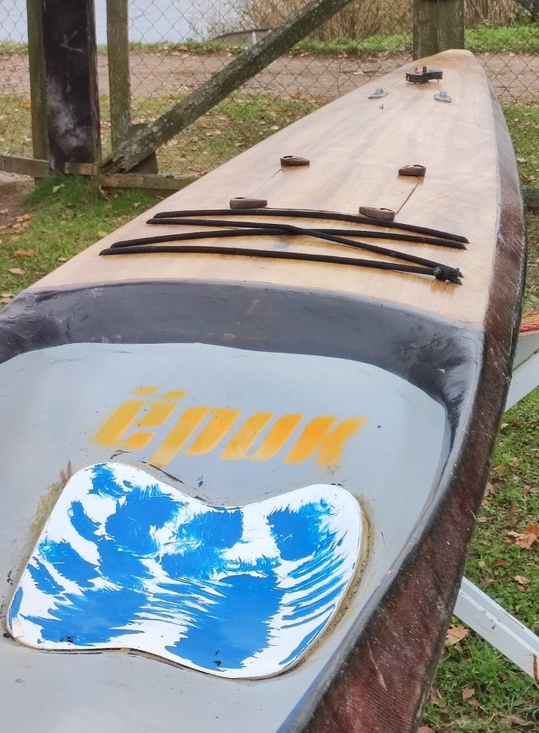

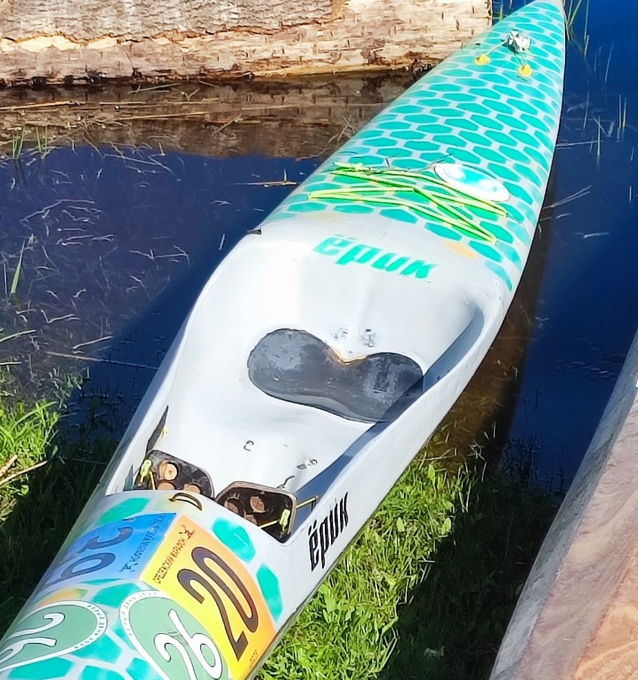

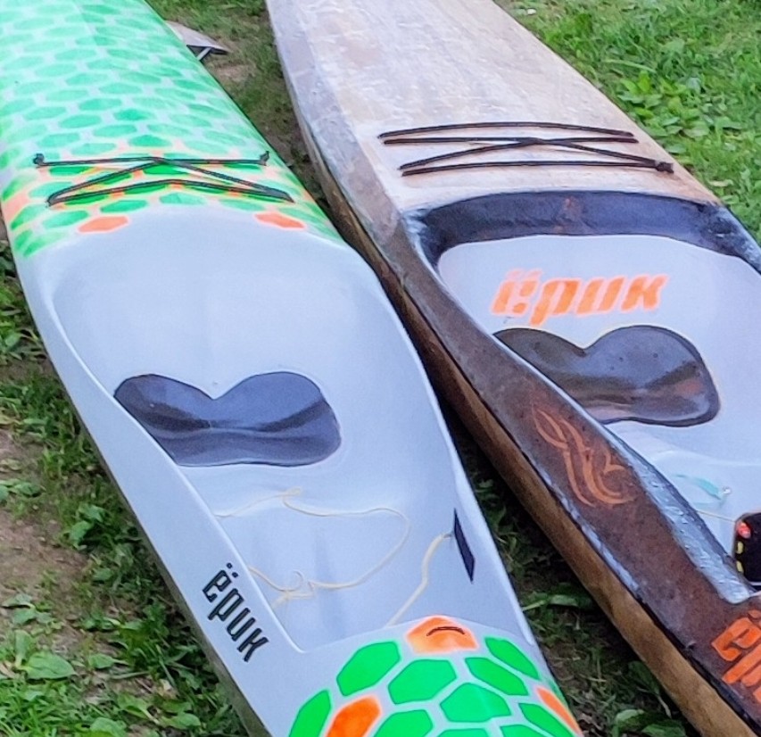

Удобный кокпит для спортивной гребли.
Если врезать спортивный сляйд , то пятая точка перестанет прилипать к кокпиту и гребля будет еще более " спортивной".😜
Что значит врезать и из чего изготовить?
Сообщения: 400
Reputation: 108
Сообщение Ерик » 28 ноя 2024, 02:07

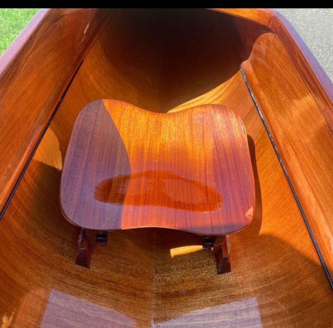

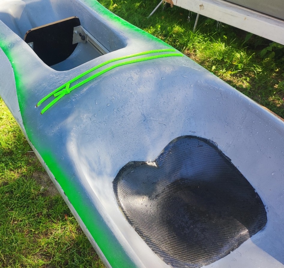

Берется верхушка гоночного сляйда или делается его копия( слепок).
Врезка- зависит от кокпита и желаний.
Иногда достаточно двухстороннего скотча. Если требуется корректировка высоты или угла- можно установить на полиуретановую пену.
