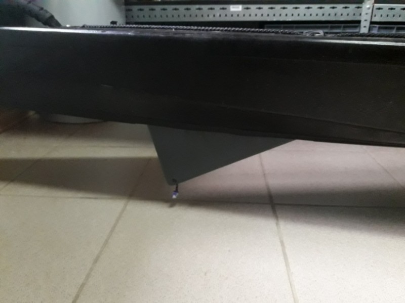

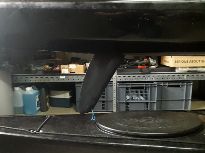

Спасибо! А не подскажите - какова длина торчащей из каяка части скега, т.е. расстояние от днища до кончика скега ?aborigen писал(а):Оба скега до выдвинуты до упора
(того скега (кинжального типа), что на вашем верхнем фото)

Про мегаскег со ссылки Михаила.
Профиль один к одному слизан с плавника сюрфдоски. Профиль абсолютно по барабану, если вы только не собираетесь его продувать в аэротрубе, чтобы выиграть 5 минут в самаревокругсветы80дней.
Два основных типа скегов, которые пользуются, различаеются по типу механизма, их выпускающих.
1. Жесткий металлический кабель. Система более надежна, но труднее чинить в случае поломки. При перегибе тросса он выходит из строя. Не рекомендовал бы на секционных лодках.
2. Скег откидывается резинкой (которую надо менять периодически), удерживается в нужном положении веревкой. Чинить просто, менее надежен.
Оба одинаково засираются мелкой галькой.
