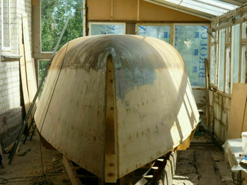

Сообщение Аутриггер » 13 фев 2020, 21:37
В данном случае, на первые планы выдвинули качество разборности в виде складываемых друг в друга секций по типу матрешки
Не выдвигал. Ни на первые планы, ни на вторые, ни вообще ни на какие. Тема вообще не об этом. В ней просто обсуждаются обводы лодок по типу народных: чалдонка, бурмантовка, амазонское каноэ, оринокское каноэ и пр., коих в мире построено наверное не один миллион. И не два. Нельзя приходить в тему и писать в неё, даже начерно не разобравшись, о чём она. Это неминуемо ведёт к её засорению, создаёт бардак и уводит в сторону.

Сообщение Аутриггер » 13 фев 2020, 22:50
Паршивых лодок ("корыт") в мире и так много, зачем делать ещё одну?
Я правильно понял, что "МАХ - 4" - это говно ? Ответ прошу обосновать. Или не давать его вообще. Бессмысленные картинки, ролики и пр. в теме просьба больше не публиковать. В случае дальнейшего участия в теме просьба писать осмысленно, притаскивать полезные ссылки, подавать предложения, вести дискуссию, не отклоняясь от темы. В случае, если тема не интересна (непонятна, не близка), просьба её покинуть.

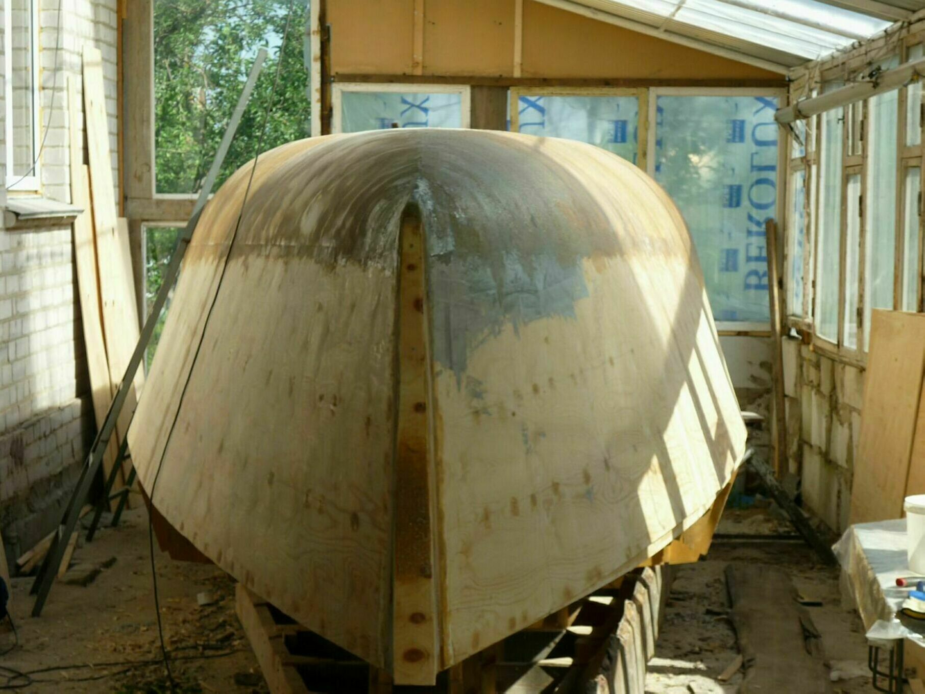

Сообщение Аутриггер » 14 фев 2020, 00:32
Пока кто-то не начинает предлагать такие обводы для полностью запалубленных лодок малого объёма
Всё не так однознвчно. На воде трёхгранная лохань по типу моей восьмисегментной почти ничем зрительно не будет отличаться, потому что я уже тридцать раз подряд понял, что всё действительно сильно гранённое ГАРАНТИРОВАННО уйдёт под воду., а то, что останется над водой будет плоским или почти плоским. Ну и присобачить деку сверху, если это кому - то нужно ... Можно даже пойти на прицип и отформовать по пенопластовом болване очень тонкий стеклопластиковый верх с двойной кривизной поверхности.
Я как - то смеха ради натянул шпагат вдоль теоретической ватерлинии. И первый же вопрос, который у меня возник в этой связи, был таков : "Япона мать, нахрена ж я замутил эти восемь граней" ? Чем это существенно отличается от трёх ?

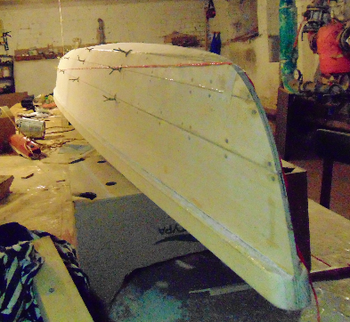

Сообщение Аутриггер » 14 фев 2020, 00:42
На фото корпус в виде комбинации бортов одинарной кривизны и днища двойной кривизны. Это любимый судостроительный метод конструктора Дадли Дикса. К чему это я ? А к тому, что, судя по собранной иформации, при огромном относительном удлинении упрощение такой формы до трёхгранной не несёт в себе никакого гидродинамического криминала. Чем и пользуются люди, массово строящие длинные и узкие речные лодки в очень многих регионах планеты.
При ширине днищевого сегмента каяка в районе 30 см и длине 5 - 5,5 м рёбра между гранями будут практически параллельны потоку. И если кто - то здесь думает, что ,облагородив (скруглив) эту, типа, "грубую" и не гламурную форму, он получит какой - то ощутимый выигрыш, то нихрена ему не обломится. Оно конечно губы раскатывать можно, но лишь в расчёте на получение плёвого положительного эффекта, который в случае фитнеса психологически будет неощутим.
