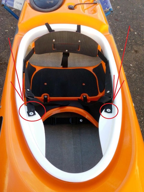

Вопрос по кокпиту. Судя по фотографии спинка держится на ремешках, которые на заклёпках крепятся на бедренные упоры. Упоры выдержат? Не вырвет оттуда заклёпку с мясом, если на спинку всем весом навалиться?
Из какого материала заклёпки?

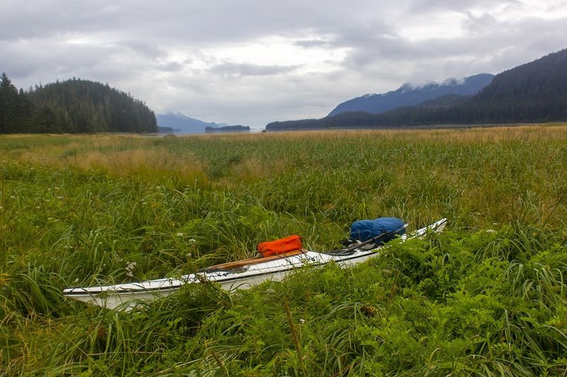

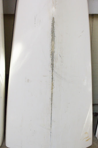

Паш, 60 дней волочения по балянусам (потому что был в одно жало) . Ни одного пробоя. Позже подкрасил гелькоутом в домашних условиях. Не очено красиво, но практично.

Павел писал(а):
Нужно знать какие характеристики нужно получить в итоге
Меня интересуют пережде всего туристические характеристики. Т.е. я бы предпочёл иметь более тяжёлую лодку, но зато надёжную.
Они и получаются более туристические чем спортивные в плане износостойкости, пока упор на это делаем.
И так и будет с просто стеклянными лодками.
Если нужна лёгкая то будет карбон-кевлар. Но это будет индивидуально обговариваться с заказчиком - пока.
Опять же, больше даёт именно соблюдение технологии, и не всегда большой вес гарантия прочности.
Упоры выдерживают, заклёпки нержавеющие и вся фурнитура из нержавейки. Всё тестируем, как находим слабые места - устраняем. По отзывам, тоже работаем.

Имя пользователя писал(а):Паш, 60 дней волочения по балянусам (потому что был в одно жало) . Ни одного пробоя. Позже подкрасил гелькоутом в домашних условиях. Не очено красиво, но практично.
У меня конечно сердце кровью обливается, я сажусь-вылазию на воде, потом поднимаю нос - заношу на берег и опускаю :)
Но чем мне нравится стеклопластик его можно подкрасить гелем и заровнять. Заполировать. Во общим его ремонтопригодность.

Это лечится когда 100 метров литораля быстро заливает водой + прибой + некому лодку подержать. И в локе барахла дней на 25. Пытался вывозить на тележке, но работает только на пляжу. Так что буксировочный конец за нос и тащим. А по траве вообще хорошо скользит.

Я бы не стал переживать за повреждения и уход. Володя выше все рассказал очень точно. Косметические царапины будут на гелькоуте видны местами лучше, чем на полиэтилене, но конструктивно повредить лодку не легче, чем полиэтилен, мне кажется. Во всяком случае, стоять на ней можно :)
Насчет заклепок спинки и вообще заклепок и строп. Тестирование "на износ" - ежедневные тренировки Сергея (Operator) во время подготовки к Петровскому марафону - показали все слабые места. Заклепки даже в зверском тренировочном режиме не оказались слабым местом. Тем не менее, некоторые вещи исправлены.
Легче. Но легче и чинить.
