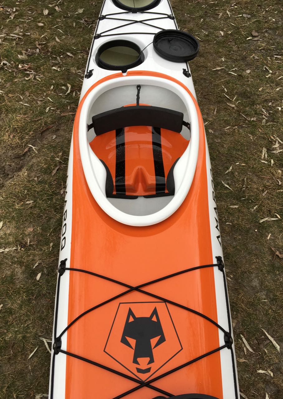

HEKOT писал(а): ↑
04 июл 2022, 05:47
По шву надо оранжевую полосу

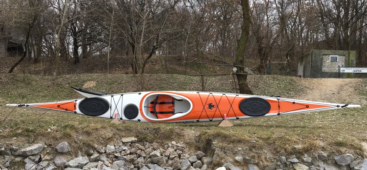

Нет, будет без полосы. Белый шов. Сейчас многие производители отходят от контрастных полосок по шву. Мы тоже туда. :) На самом деле чуть меньше геморроя с выведением плавной кривой если делать полоску в цвет. Tiderace вообще без видимого шва делают я видел. Красиво выглядит. Но они на фабрике Nelo изготавливают, вроде бы.
Re: Новая лодка «по мотивам», пока без названия
Сообщение HEKOT » 04 июл 2022, 12:22
Дело вкуса, конечно. Но мне кажется, вот эта рыжая полоса сверху должна быть оттенена. Иначе получается эффект, как будто рыжую лодку начали заворачивать в белое... Цвет есть, но его явно не хватает, как будто не доделали.

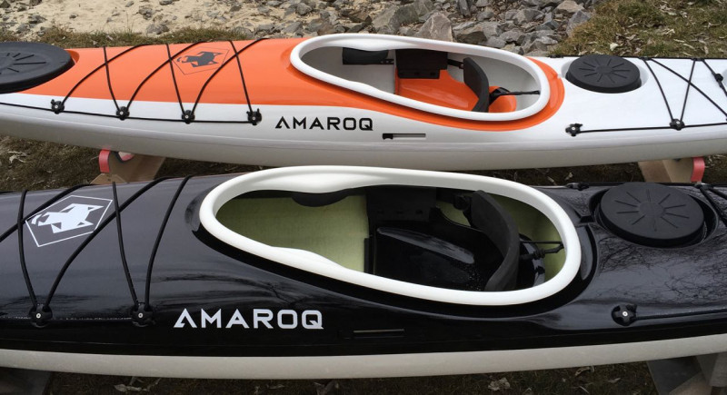

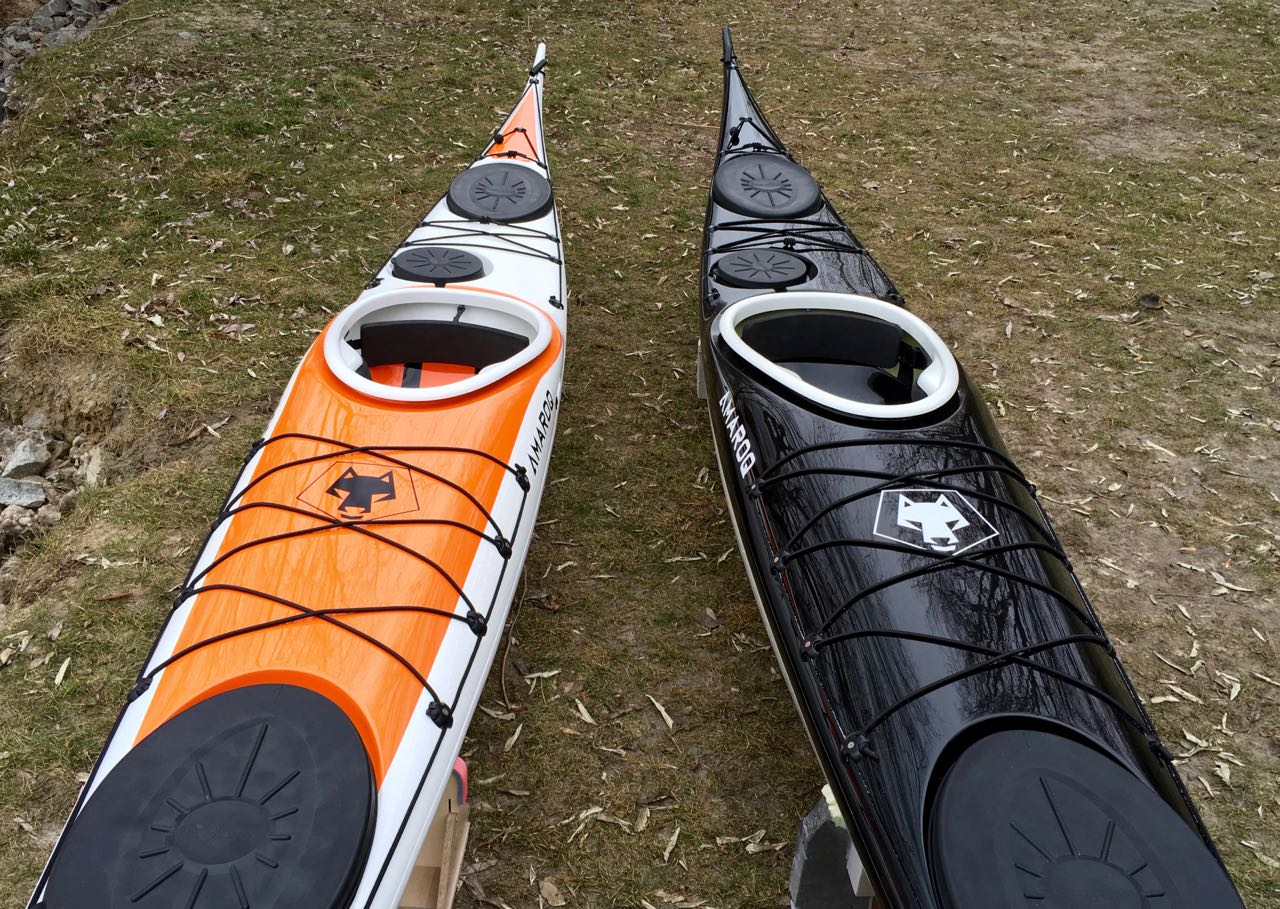

Сделали еще один каяк и наконец определились с названием для гренландца. :D
Вес пока не удалось побороть, как и в первой лодке чуть больше 26 кг :(
Нужно уходить от ручной формовки.

Ну красота ж! 7 футов под килём!

Очень красивая лодка получилась!

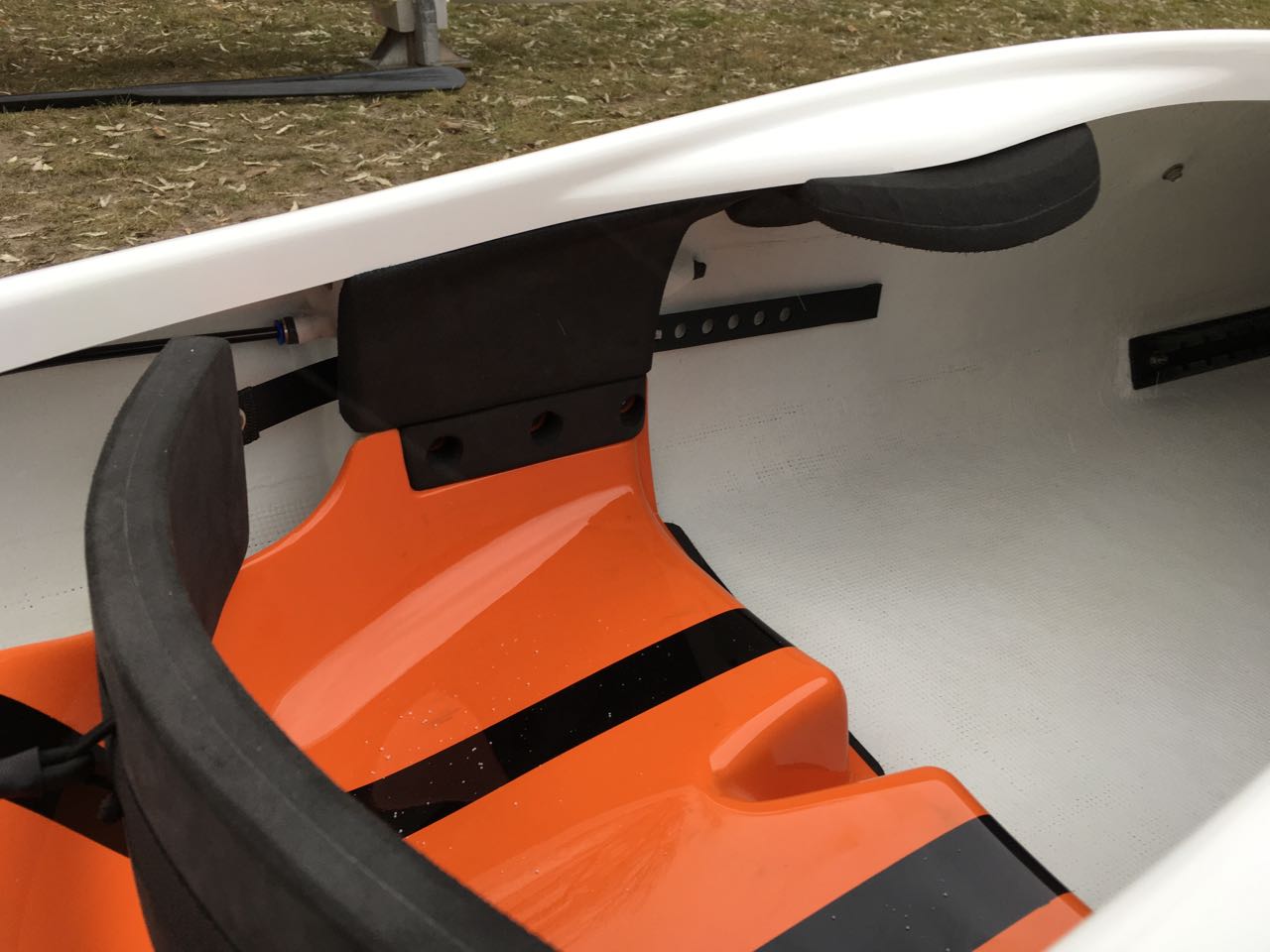

Как вы изготавливали спинку и бедренные упоры - внутри каркас?
Сообщения: 444
Reputation: 99
Сообщение Constantine » 30 янв 2023, 17:12
dmotor75 писал(а): ↑
30 янв 2023, 14:11
Спасибо. Да, внутри каркас из стеклопластика обклеенный с двух сторон пенкой с напуском, потом по периметру обтачивается чтобы ровно было. Бедренные упоры https://youtu.be/qd_70RZ2zaw

Теперь я знаю, как выглядит мерседес в мире каяков) Красотища!
Спасибо, но без освоения современных технологий это всего лишь жигуль с тюнингом. Обстановка пока не позволяет развиваться, к сожалению. Оранжевый решили продать и вложится в оборудование. Но пока работаем в режиме хобби, в свободное время от основной работы.

Красиво получилось.
Как ведут себя на воде ?
Ждем рассказ, а лучше видеообзор.

Красиво получилось.
На воду запрещено выходить. Но нижняя часть лодки срисована с другой, проверенной лодки, особых сюрпризов быть не должно. Весной устроили небольшие испытания — чуть не лишились плавсредств. Больше не рисковали.
