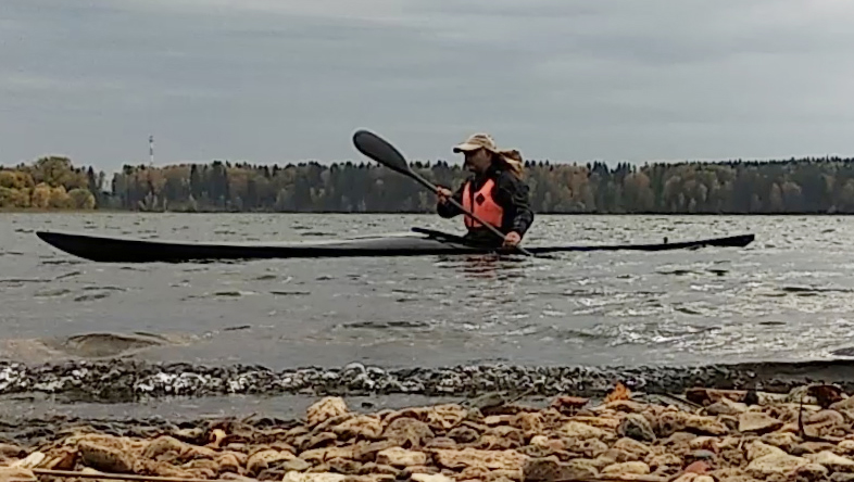

Сообщение Шкешыр » 08 окт 2020, 00:11
Походил сегодня как следует на Волке. Был ветер 6-12 и волна до 35-40 см.
Выводы:
- быстрый (быстрее моих прошлых немедленных сияков)
- очень-очень хорошо роллится
- отлично серфит вниз по волне, в том числе и под углом к ней
- очень комфортен на попутной и боковой волне за счет низкой посадки и малого объема лодки
- низкое ветровое сопротивление
- поворотливость средняя (рокер не сиячный, а гоночный)
- при встречной волне склонен рыть носом (волна перекатывается через палубу). Это следствие малого объема в носу выше ватерлинии и небольшого для сияка рокера. Проблем с заметным торможением я не заметил, но психологически несколько дискомфортно (особенно после серф ски с его огромным носом). Внутрь вода естественно не попадает если юбка нормальная
- больше часа сидеть на пенке уже неудобно, думаю сделать низкое пенопластовое сиденье (так, чтобы ЦТ не поднимать)
В целом все здорово )
В ближайших задачах немного укоротить руль и сделать пенопластовое сиденье.

Шкешыр
Сообщения: 778
Reputation: 152
Город: москва
Сообщение Шкешыр » 12 окт 2020, 02:25
Измерил сегодня максималку. При слабом - 2-3 м/с попутняке: 13.6 км/ч. На предыдущих гренландцах Seabird Inuk и Seabird Quanik получалось что-то около 12.6 - 12.7 км/ч в схожих условиях. В реальности вряд ли разница составляет больше 0.5 км/ч. Просто в этом сезоне я в лучшей форме, чем в прошлом и позапрошлом году.
Но что точно заметно - это отсутствие выраженной тенденции к задиранию носа на больших скоростях. Оба заводских гренландца это исполняли исправно - у них плоскодонная часть была длиннее и начиналась ближе к носу.
Жаль, что китайский нагрудный пульсометр уже накрылся. Можно было бы сделать измерения при разных частотах пульса.
