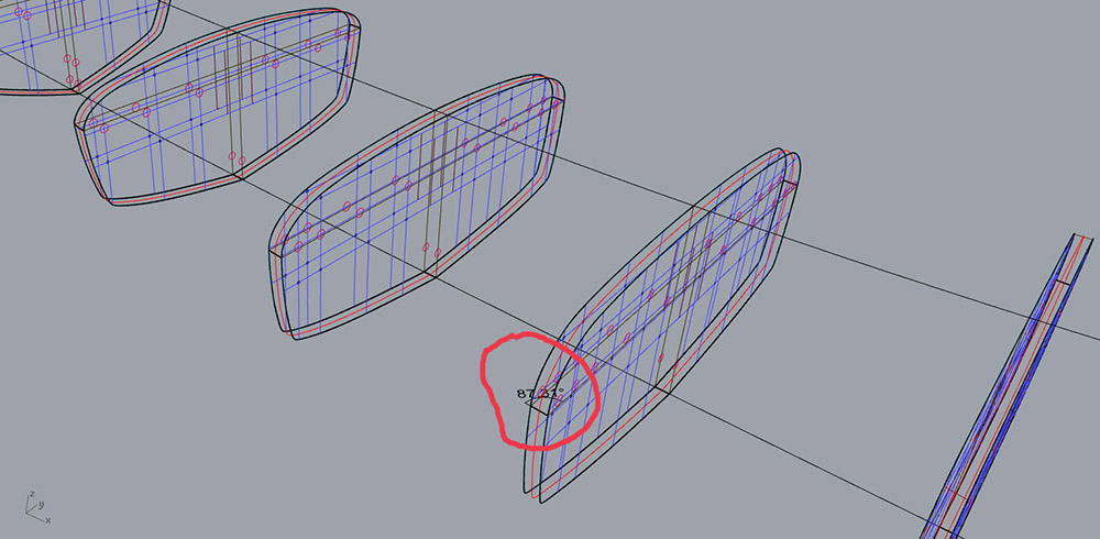

Сообщение Aleh » 12 фев 2020, 22:17
К примеру, наклон конкретной грани корпуса отн. переборки обычным транспортиром из канцтоваров хрен измеришь
Сейчас это легко сделать и без транспортира :)

Сообщение Аутриггер » 12 фев 2020, 23:15
У меня врождённая тупость в плане компьютера. Пока я делал проект во фришипе, я реально чуть не подвинулся рассудком. Я бы вручную сто раз подряд подогнал картонные шаблоны сегментов, пока на все эти долбанные кнопки давил. При одной только мысли, что мне придётся когда - либо снова пройти через ЭТО, у меня сжимается очко, а волосы на жопе седеют и встают дыбом минимум на час. Жена говорила :"Мне уже надоело слышать в ночи эти стоны и мат !". А я всё прдолжал и продолжал.
Короче, все углы я поучил руками и с пом. картона. Я не хочу в психиатрическую лечебницу. Не хочу электрошока,транквилизаторов, смирительную рубашку, решётку на окне и баланду без мяса два раза в день.

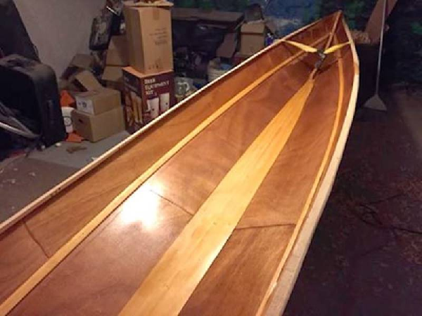

Сообщение Аутриггер » 12 фев 2020, 23:28
Если оставить в стороне спорт высоких достижений, все эти ваши, прости господи, "марафоны" и пр., замена таких обводов (рис. 1) на дорические, как мне кажется, ничего особо не испортит. Тут дно, один хрен, плосковатое, а по краям резкий перегиб с выходом на почти вертикальные участки. Сказать, что такой мидель далеко ушёл от миделя самой простой плоскодонки с отвесными бортами, я бы не решился, И если дно обузить, а борта подразвалить, то это ещё вопрос, что окажется лучше, а что хуже. Там если и останется, за что опасаться, так это за наезжание плоским дном на воду при ощутимом угле атаки. Речь прежде всего о тридэшных вихревых эффектах в носу. Но если рокер умеренный, коэффициент заострения хороший, да плюс ацкие фаски на рёбрах содрать, то никакого криминала там быть вроде не должно.
Вот тут что - то подобное реализовано, но там днище совсем уж узкое: https://deadbees.net/derevyannyj-kayak-svoimi-rukami/ Днище я бы сделал пошире, а развал бортов разумно уменьшил. (см. фото 2). Если быть точным, на фото просто трёхсегментное дно. и чтобы краевые сегменты действительно стали бортами, их нужно сделать более вертикальными. Если ватерлиния широкая, то можно и так оставить. Но при узкой ватерлинии такой каяк валять начнёт. Поэтому дно нужно расширить до 300 м. В крайнем случае - до 250 мм.
