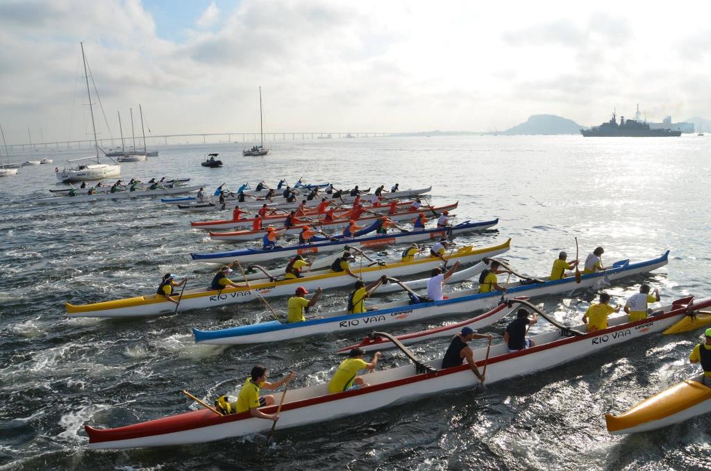

Что касается приведённых мною выше видеороликов, то это не примеры того, как надо делать, а примеры того, как абсолютно точно не надо делать. Ибо там всё плохо и всё неправильно от слова "совсем". Я просто пытался сказать: "Не идите этим путём, потому что он ведёт в тупик". И ! Это тот самый тупик, в котором вы побывали и сделали выводы, что это и есть норма.
Если что, аутриггеры на фото тоже неправильные. Во всяком случае, для гладкой воды (для реки).

А чё сразу фриков-то? Эти аутриггеры как раз распространены и вполне себе норма. Даже во Владивостоке один такой есть.
Понятное дело, что не для скорости и мореходности кучу человек в одну лодку пихают, а чтоб веселее было.

Впрочем, и для скорости, наверное, тоже. Водоизмещающие суда они такие - чем больше, тем быстрее и/или экономичнее в расчёте на единицу груза, и против этого никак не попрёшь. А "активное" обеспечение остойчивости гребцами резко затрудняется с увеличением их количества - так что пассивная остойчивость становится строго необходимой при таких масштабах.

На реке же лучше просто развалить борта.
Если каяк секционный, то при вставлении средней секции постоянного сечения, оборудованной швертом, происходит холопунизация, и аутриггеры, один хрен, нужны. Как говорится, плох тот каякер, который не хочет хотя бы иногда отхолопунить свой каяк. Не менее странным мне представляется отказ от раскаячивания холопуни. Более того, это просто дебилизм. Я когда лодку проектировал, мидель холопуни практически свистнул. Только у меня всё - таки не завал, а развал. Но ниже ВЛ - паритет.
Стойкий отказ от аутриггеров я бы лечил электрошоком. Да и на Гавайях бы этого не поняли.
