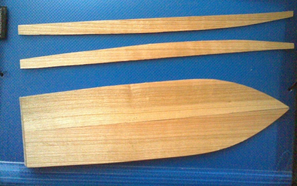

Сделал модель в масштабе 1:10.Все сошлось.Следующий этап-попробую сваять в натур.размер и испытать.Но это ближе к лету.
...и,собственно,модель.
Детали "набора"

Я много сайтов с этими досками пролистал. Не вытаскивается из памяти ничего в точности похожего на Вашу модель. Ближе всего круизёры и гоночные для гладкой воды, но там обводы и пропорции всё же несколько другие.

Может не торопиться с постройкой, а порыть ещё чертежей? Труд потратите и время, очень досадно будет, если модель не жизненная.
Андрей Васильевич писал(а):не покидало ощущение,что где-то я это уже видел.
А так, да, доска - она давно живёт в разных ипостасях. Ценность основная в нужной форме.
Не торопитесь, очень переживаю за Ваш напрасный труд

Делать доску SUP из дерева явно не стоит... разве что из бальзы.
Там дерево используется только для декорации.
