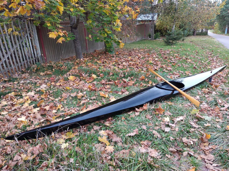

Нужно будет как ни будь найти лак, или добавку к последнему слою эпоксидки для защиты от UV и никогда больше не красить такую красоту.
Если уж не прятать, то нужно делать все в три раза аккратнее. А это время и время.... Да и не нраятся мне деревяшки напоказ. Не знаю почему.
Не удержался и спустил с утра пораньше ))
Пока все нравится. Нужно будет подкорректировать форму бедренных упоров снизу. Руль можно спокойно укорачивать сантиметра на 4 - сейчас лодка слегка уваливается от ветра в боковик.На пенке сидеть на удивление удобно. Видимо потому что ноги вытянуты полностью и опора идет еще и на нижнюю поверхность бедра, а не только на седалищные кости.
Кстати на фото на заднем плане видны аутриггеры от К1 )) НИ разу их в этом году не использовал слава богу )

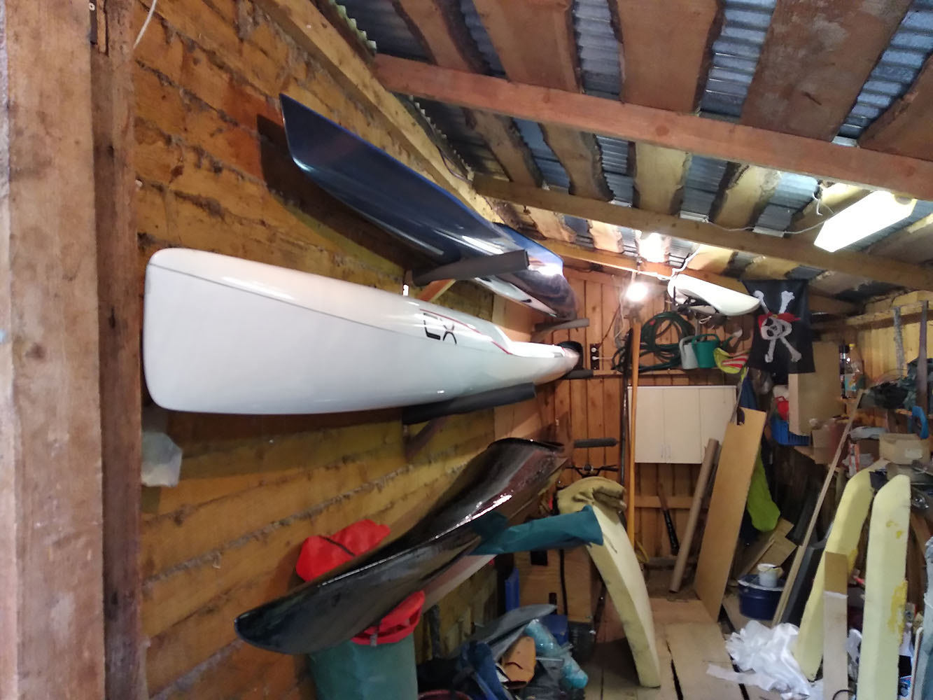

Лодки такие и на днище хранятся, как то не по фен-шую.

В смысле? Ты их предлагаешь подвешивать что ли? На спортивных базах они именно так всегда и лежат. Это у тебя полиэтиленовый взгляд просто ))
У композита никаких проблем с таким хранением нет. Главное дно не царапать.
Сообщение asi2007@ukr.net » 06 окт 2020, 05:52
Всегда с удовольствием смотрю ваши работы)
Да у вас целый флот на стене!
Хранение именно такое - на консолях - удобно и места меньше занимает.
