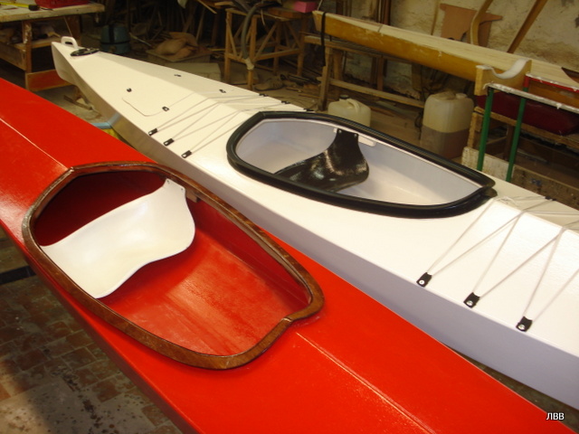

производители из культурной столицы лодки изнутри не красят, там как-то все более менее, виден каримат, он эстетически неплохо смотрится
Лучше поздно, чем никогда, или "Аделаида-2012"
- Сообщения: 539
- Reputation: 109
- Город: Санкт-Петербург
Не всеevgeny_shmyrin писал(а): ↑25 июл 2019, 18:32
С другой стороны, соглашусь. На фото не покрашено, а замазано.

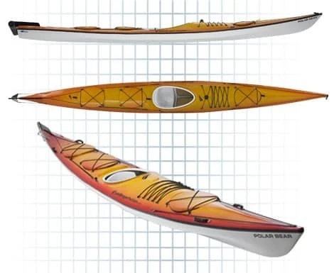

Я правильно понимаю, что морские каяки с ярко выраженным рокером, курс держать будут плохо и идти на них по гладкой воде будет не комфортно? Например, каяк длиной 6 метров, как на картинке, с поднятым носом и кормой на 12-14 см.
- Regerald
- Сообщения: 175
- Зарегистрирован: 02 апр 2020, 19:36
- Reputation: 12
- Откуда: Финляндия, Юго-запад
С настолько ярко выраженным, да. Но рокер вообще увеличивает манёвренность и сильно улучшает поведение на волне (по моим ощущениям). Поэтому производителю надо искать баланс в соответствии с основным назначенем каяка.
А судя по рисунку, у лодки ещё и сильный дифферент на корму.
Спасибо. Преимущество каяка с рокером на Море для восхождения на волны, понятно.
А как Вы видите (согласно приведенной картинке), что при загрузке данного каяка будет наблюдаться сильный дифферент на корму? Кокпит к корме вроде не смещен.

Я просто предположил что направление клеточек соответствует ватерлинии, заложенной в модель.
