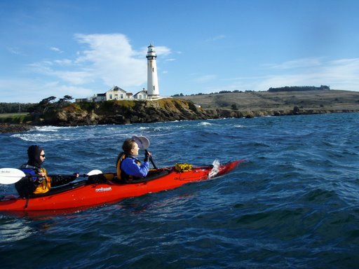

Чтобы не быть голословным - вот вам иллюстрация. Зыбь 3м с умеренным ветром. Прион Капри 2 (со встроеной электрической помпой) :)
https://picasaweb.google.com/lh/photo/I ... directlink
Уважаемые вмордураторы, хотелось бы втащить это фото (40к) на сайт, так как папку на пикасе я грохну со временем, и фотка будет недоступна.

Эээ... а где там 3 м?
