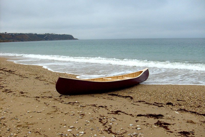

Хех. Амазонка красива, но есть существные недостатки:
1. Сиденья расположены абы как, без понимания техники канойной гребли и поведения лодки.
2. Посередине лодки перегородка ровно в том месте, где должны находиться колени гребца (если он гребет один).
3. Днище чересчур округлое, и как следствие - малая остойчивость (ролики это подтверждают).
Также не нашел навскидку длину-ширину лодки, поэтому сложно прикинуть ходовые качества. По ощущениям довольно небыстрая посудина.
Re: Гребное, но не каяки
Сообщение Legalizer » 01 мар 2012, 19:47
И вот еще про Амазонку . Существенный, на мой взгляд, конструктивный минус в том, что лодка состоит фактически из двух половинок: носовой и кормовой. На место соединения половинок приходится наибольшее усилие на излом при переноске лодки и не только.
Короче, не очень разобрались люди, на мой неискушенный взгляд...

Ну раз и тут тема свернула к каноэ, делюсь.
Андрей, племянница наверное давно замужем, но ежели каноэ ещё надо, пиши, пришлю чертёжик. В футах-дюймах, конечно :P
