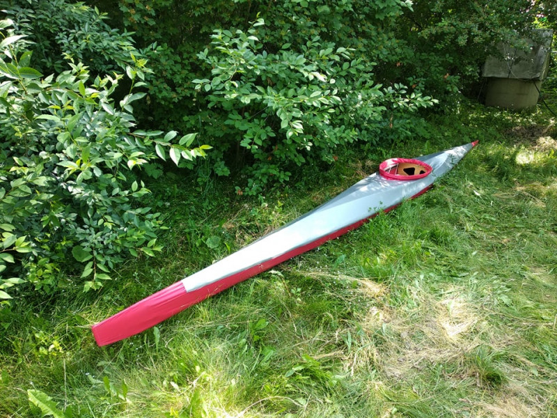

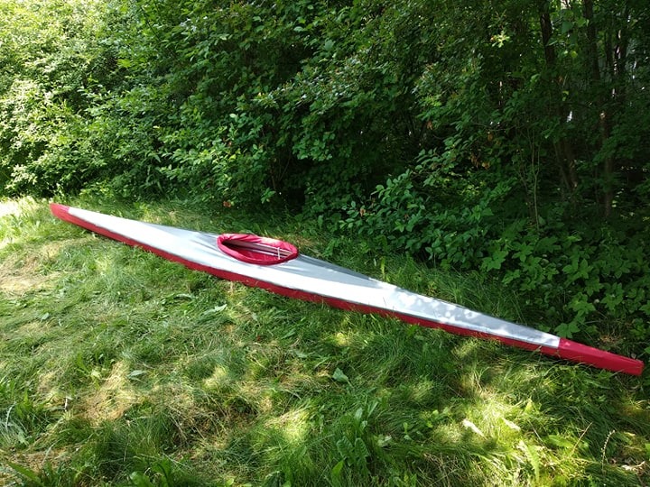

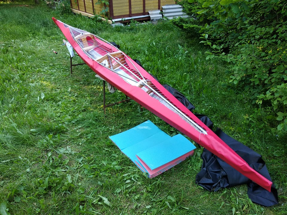

Обростаем шкуркой )

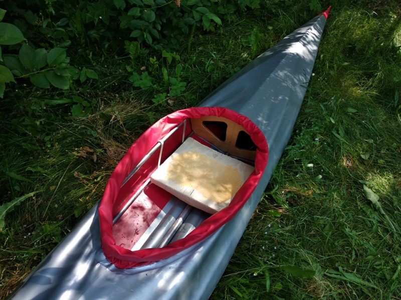

Вес лодки получился 12.7 кг 8-)
