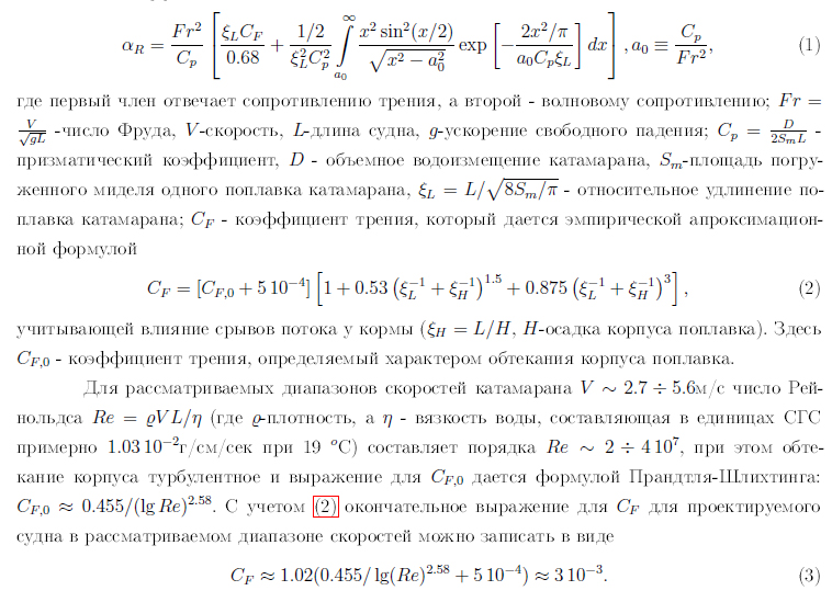

Ниже - размещаю фрагмент текста с простой апроксимационной формулой из Норвуда. Rw - отношение полного сопротивления к объемному водоизмещению D (точнее, к D*rho*g). В тексте говорится о катамаране, но не учитывается интерференция волн от поплавков, т.е. поплавки считаются независимыми, т.ч. текст верен и для однокорпусного судна.
Первое слагаемое в формуле (1) - сопротивление трения.

Шкешыр писал(а): Не понял зачем вы мне приводите формулу для катамарана с плоским транцем. У каяков такого не бывает и срыва потока, приводящего к увеличению сопротивления формы при наших скоростях, не происходит.
Где Вы там прочитали про плоский транец? Насчет срыва потока - там это в виде поправки, которую легко положить равной нулю.

Вот видите, оказывается мы написали кучу текста, хотя можно было бы привести вашу, как выяснилось, простую алгебраическую интерполяционную формулу, посчитать по ней и по Норвуду, и сравнить. Физики должны общаться на языке формул.
Насчет трения - если вы не возражаете против формулы Прандтля-Шлихтинга - то весь вопрос - только в численном коэффициенте перед ней.
Теперь осталось только увидеть вашу чудо-формулу, по ссылке я ее не вижу. Если видите - выложите, плиз. Или она секретная ??:). Также интересна ссылка для скачивания той проги, которой вы пользуетесь.
