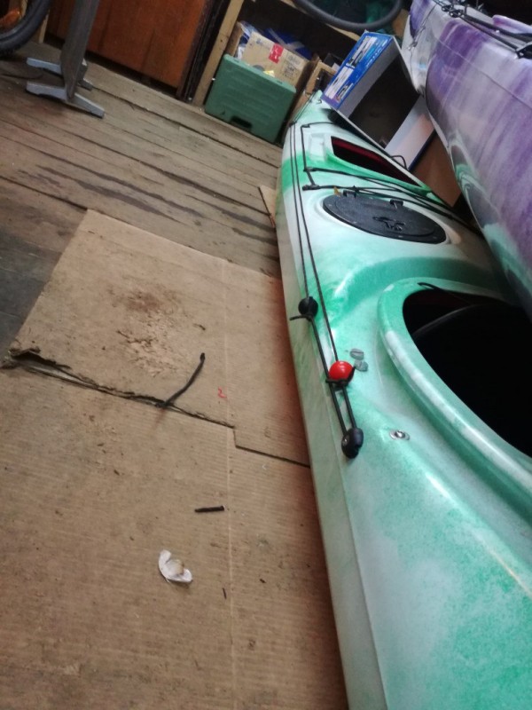

Re: Winner Otium2
Доработал подъёмник руля. За полчаса справился ))
- Отвязал резинку - возвращатель пера руля, которая в заднем отсеке.
- Вытащил тросик возвращателя из трубки. Трубку завернул и замотал изолентой.
- Соединил тросик возвращателя дополнительным тросиком с шариком возле кокпита.
Проверил - всё функционирует. Тяну шарик в одну сторону - опускаю перо руля, фиксирую шарик в том же зажиме, что и был штатный. Для подъёма пера руля - расфиксирую шарик и тяну в другую сторону.

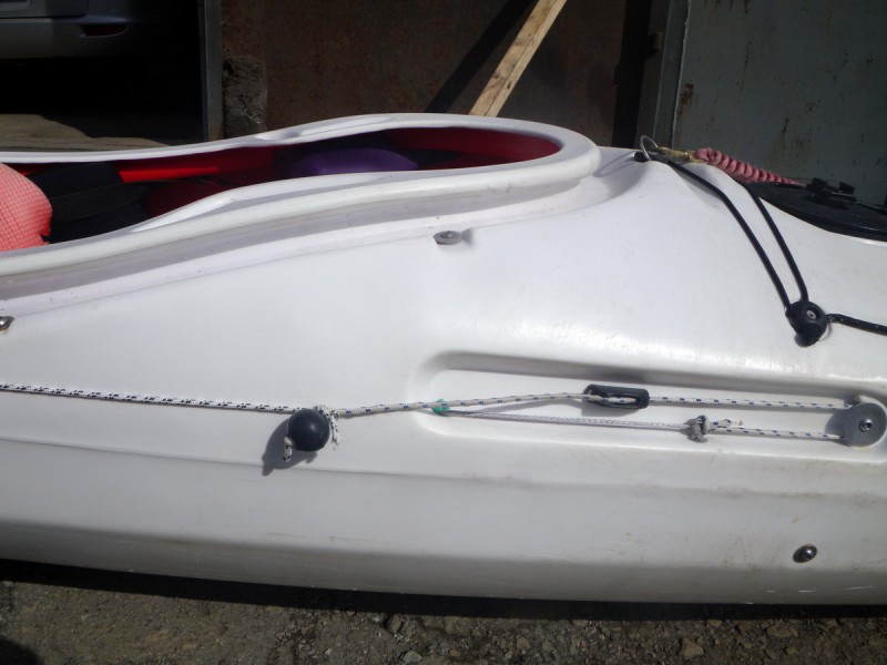

Re: Winner Otium2
Я все вывел наружу. Чем проще, тем надежнее.
- vztbtvWKOy4.jpg (103.36 КБ) 3207 просмотров
- CTxzBOFSWkY.jpg (98.53 КБ) 3208 просмотров
