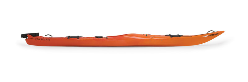

Попробуем сравнить данный каяк Eco bezhig 540 с моделью Kodiak от Prijon.
ТХ соответственно:
540/59/?/27kg/200kg
518/59/390л/28kg/150kg
Если считать, что обводы каяков и их высота сходны, то при коэффициенте грузоподъемности от Prijon 150/390=0.385, объем у Eco должен быть 520 литров.
Даст ли увеличение длины каяка на 22см дополнительный объем в 130 литров?
У меня есть сомнения на этот счет.
Если сравнить нос у каяков, то у Eco он поднят для захода на волну и значительная его часть нависает над ватерлинией. В увеличении грузоподъемности он практически не участвует. У Kodiak рокер отсутствует. Можно предположить, что длина ватерлинии у Kodiak не меньше, а может и несколько больше чем у Eco.
Выбрав модель Eco, не получится ли так, что получу мореходную лодку, с грузоподъемностью аналогичной Kodiak в спокойной воде?
Довольно сложно анализировать каяки по минимальным данным и фото. Если в своих предположениях ошибаюсь, прошу меня поправить.

Да, вероятность, что комингс у Eco выше на 10-15мм исключить нельзя, но вероятность не высокая.
Накладывал два каяка в PS, видимой разницы по высоте нет, но сильно отличаются носами, заметным
рокером и ушами под руль.
Можно сравнить объем багажных отсеков:
Kodiak: 63 L, 114 L
Eco: 71L, 80L (day hatch 50L)
Разница в пользу Eco + 24 литра и все...
На Ваш взгляд, разве Есо на фото кажется выше стандарта?

Ну у Эко видно что жопа толстая. Может днище потолще гденибудь.
Но я согласен что 500 литров там не видно как то.

По кормам не спец, но ничего необычного невидно.
Если бы была толстая, то отразилось бы на объеме грузового отсека.
На мой взгляд, 24 литра + 4 литра уши, т.е. максимум +30 литров, не больше.
