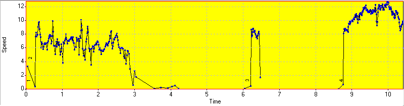

Профиль скорость/время первого трека:
Движение против течения вдоль левого берега - около 6 км/ч. Иногда повышается до 7, с пиками до 9-10.
Движение поперек реки за островом - около 8 км/ч.
Движение по течению ближе к фарватеру - около 11 км/ч. При выходе из тени острова на фарватер поднималась с 8 до 11, при приближении к берегу в конце маршрута упала с 11 до 9.

Выводы. Тут река с течением, оценить собственную скорость лодки на ровной воде нельзя. (Я уж не говорю про море). Однако можно ее прикинуть по движению "за островом". Получается около 8 км/ч.
Можете сопоставить с другими двойками, у кого они имеются.
В таком случае скорость течения на фарватере - до 3-4 км/ч, под берегом около 1-2 км/ч. В протоках 0.5-1 км/ч.
Замечания Mikle про скорость лодки, которая движется против течения, могли бы ввести в заблуждение (и меня ввели). Так как кажется, что лодка выходит на самую середину реки и там преодолевает течение. Однако вверх против течения подымались под берегом (что разумно), где течение меньше, иногда вовсе отсутствует, а в некоторых местах (в уловах) может быть и обратным. Мне кажется, именно этим и обусловлен рваный ритм движения вверх по реке (в отличие от движения вниз), а также внезапные ускорения в некоторых местах. Опять же, понятно, почему под левым берегом (восточным, в первом походе) двигались чуть медленнее, чем под правым (западным, во втором походе). Река там медленно поворачивает направо, подмывает левый берег, там больше глубины и скорость.

В целом по трекам все верно, несколько замечаний:
а) неравномерность темпа на 1 треке связана с тем, что жена не гребла 2 года, приходилось обучать на ходу,
б) уловов в наших окрестностях (там, где мы проходили) - нет,
в) по траверсу русла на 2 треке и по протокам, где практически нет течения (только на последней протоке в конце есть) видно, что наша крейсерская скорость относительно воды примерно была равна 8.5 км в час. Это на груженой (хотя и не сильно) лодке и с девушкой, которая гребет не очень хорошо. Для 2 мужчин и на пустой лодке - я думаю по гладкой воде достижима крейсерская (в долговременном режиме, т.е. 2-4 часа) в 10.5 км в час относительно воды. Разумеется, при условии хорошего согласования их усилий, с хорошими веслами и по гладкой воде.

Mikle писал(а):а) неравномерность темпа на 1 треке связана с тем, что жена не гребла 2 года, приходилось обучать на ходу,
Вам виднее, но...
Улова не всегда видны. Иногда вода кажется почти стоячей, а бросишь палку - и ее сносит.
Иначе сложно объяснить ускорения до 9-10 км/ч при крейсерской 8-8.5.
Посмотрел, где по местности приходятся моменты ускорений: 1 и 2 пики за пирсами в городе, 3 за небольшим мыском (на генштабе там пионерлагерь), 4 опять же в тени пирса (на старой карте там санаторий Волга). Так что всё сходится:)
Вполне может быть. Всё это в пределах погрешностей измерения и разных сил разных экипажей.
Чтобы это оценить, нужны уже треки по озеру.
