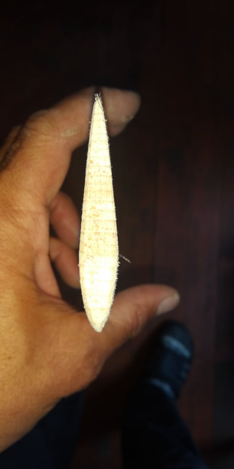

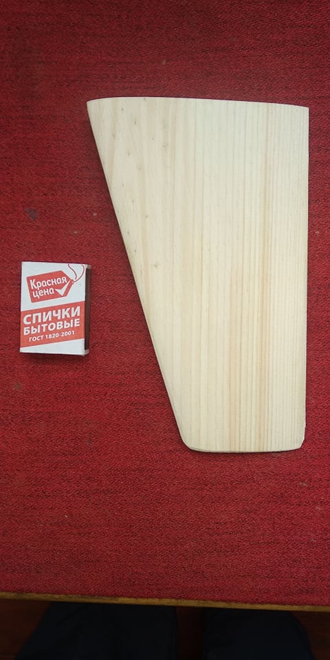

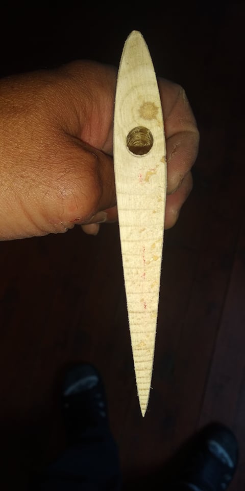

Сообщение Шкешыр » 14 авг 2020, 03:58
Выстругал перо руля.

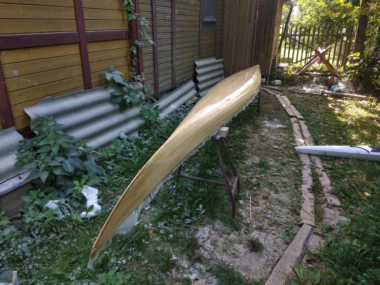

Сообщение Шкешыр » 31 авг 2020, 18:31
HEKOT писал(а): ↑
15 авг 2020, 19:16
Терять в весе, жесткости корпуса и эстетике (фанера) из-за разницы в 5% вроде смысла нет.
По мне главое достоинство планки -- вес и более сободный выбор формы. С эстетикой -- можно поспорить.
Я видел реечный каяк в возрасте -- выглядит как старый паркет. Фанерные каяки бывают очень и очень разные. Есть без слёз не взглянешь (на этом форуме можно фото отыскать), а есть произведения искусства (я такой видел на местном фестивале деревянных лодок).
Причина не в реечости или фанерности: есть очнь красивые фанерные модели. Дело, скорее в том, что реечная технология пугает сложностью, а потому менее рукастые мастера скорее выбирают фанеру. Ну и слава б-гу.
Самому мне реечный каяк иметь не хотелось бы, но построить интересно. Может, возьмусь когда-нибудь. Сейчас пока что своих лодок девать некуда. На днях хотя бы полиэтиленовый Seabird продал. Но на шкафу лежит напиленный Shearwater и план на PAX-20. А жена просит ей САП построить.
Я свой буду ламинировать и красить полеуретановой краской. Как раз сегодня закончил с выравниванием и ошкуриванием перед ламинацией. Тогда вообще вряд ли кто-то сможет сказть по какой технологии он сделан. Кокпит внутри будет покрыт карбоном, так что дерева вообще не видно будет нигде. Ты вот про этот скажешь, что он реечный и похож на старый паркет?
Сообщение HEKOT » 31 авг 2020, 19:22
Я ж не сказал, что все реечные похожи на паркет. Я сказал, что рейка не гарантирует эстетики сама по себе. Равно, как и фанера не гарантирует антиэстетики.
Лодка очень красивая!

Сообщение Шкешыр » 04 сен 2020, 15:41
Начал ламинировать...
