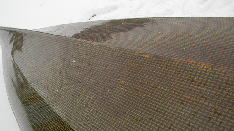

Три весны гонялся на композитной лодке по паводковой Вашане на Скитульце. Поначалу конечно жалко, но потом, да в пылу азарта...корявые камушки собирал, аж лодку с курса сбивало...вообщем за три года без трещин. Да, дно карбон- кевлар. Этой зимой дно заматировал мелкой шкуркой да и натер потом эпоксидкой. Заблестело как новое. :D . На Скитулец в этом году собираюсь привезти две свои новые композитные лодки, народу показать, пощупать. Да и вообще, кто живет поближе, рекомендую на Скитулец.http://www.skitulets.ru/
А здесь можно поподробнее, у меня как-то не очень получалось использовать эпоксид в качестве лака. Можно фото показать?

Сообщение olegvlad63 » 26 мар 2016, 01:10
Даю фото. Тут я в два или три захода смолу наносил. много надиров до материала были, а потом все шлифонул и потом заполировал. Вспомнил, зто в первый год, в легкие надиры втирал смолу пальчиком, очень малое количество, желательно даже чуть разбавить растворителем (646) но не более 10 %, много легче втирать, ну а следы по бокам убираются растворителем, как-то так.

Ставьте кевларовую полосу для усиления киля. При V образных обводах протирание киля неизбежно.
