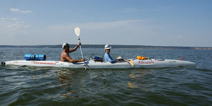

Shoorick писал(а): Посмотрел видео - как и на фото, нос приподнят над водой. Стоило об этом спорить?
У меня нет ни времени, ни желания устраивать споры в случаях, когда собеседник либо хочет наехать, либо просто невнимателен к деталям.
1) про то, что если в лодки сидит девушка весом 50 кг спереди и мужик весом 90 кг сзади - то нос лодки по очевидным причинам будет приподнят (а также про то, что если он при этом не будет приподнят - значит хреновая у лодки будет всхожесть на волну) - говорилось уже раз 10 минимум. На видео есть не только девушка, но и 2 мужика, передний гребец легче заднего, лодка пустая. Нос при этом легко касается воды, как и должно быть. При большей загрузке лодки (лодка то туристическая!) нос будет сидеть глубже, даже с легкой девушкой.
2) Вы можете сесть с девушкой (не спортсменкой) в любую туристическую лодку (туристическую, поскольку Аделаида - того же класса), я сяду с девушкой (тоже не спортсменкой) в Аделаиду, нос при этом будет немного приподнят, при этом в гонке на длинной дистанции шансов мы вам не оставим. Особенно (!) если это будет на встречно-боковом ветре.
3) Вы можете просто один сесть в любую туристическую двойку, я сяду один в Аделаиду, на той же дистанции, в тех же условиях. Нос будет еще более приподнят. Но результат будет аналогичным.

Сообщение Shoorick » 06 май 2014, 00:25
1. Там есть видео (и пару фото) с двумя взрослыми гребцами-мужчинами. Нос всё равно приподнят, а корма на ходу подзаныривает.
2. Если двойка позиционируется в том числе для походов с более слабыми участниками (которых не посадишь на единичку), игнорировать М+Ж экипажи нельзя. Другие суда с аналогичными (с распределением по весу) экипажами не выглядят "взлетающими".
Могу ошибаться - покажите мне тогда в таком случае фото-видео аналогов, гоночных или туристических двоечек, именно с таким перекосом.
3. Есть у вас видео и с одним гребцом - нос приподнят катастрофически. Хоть (за счет длины ватерлинии и ширины судна) вы и обгоните некий средний "Таймень", это не будет нормальным режимом использования судна. Смысл удлинять лодку, когда ее четверть, а то и треть, просто висит в воздухе?
4. Вы выбрали своеобразную "гоночную" форму носа, который режет воду, а не приподымается над ней. А потом, чтобы уменьшить негативные эффекты такого выбора, сдвинули еще и развесовку назад (или так само получилось?) Получилось, что одну особенность (недостаток в морских волновых условиях) попытались убрать за счет добавления другой особенности (недостатка). Да и саму проблему не решили, ибо настолько приподнятый нос поможет всхожести лишь на невысокую пологую волну.
5. Не совсем понимаю аргументы про гонки и кто кого обгонит. Не сомневаюсь, что форма лодки вполне соответствует целям прийти первым на гладкой воде, и в таких условиях спортивные обводы лучше туристических. Имеются сомнения (обоснованные) в поведении в сложных (морских) волновых и ветровых условиях.
6. Про сопротивление различных материалов в воде я ничего не утверждал.

Shoorick писал(а):1. Там есть видео (и пару фото) с двумя взрослыми гребцами-мужчинами. Нос всё равно приподнят, а корма на ходу подзаныривает.
Нос приподнят на волне, на пустой лодке, когда передний гребец легче заднего. Так и должно быть.
Shoorick писал(а): 2. Если двойка позиционируется в том числе для походов с более слабыми участниками (которых не посадишь на единичку), игнорировать М+Ж экипажи нельзя. Другие суда с аналогичными (с распределением по весу) экипажами не выглядят "взлетающими".
Нет такой проблемы. У абсолютно пустой лодки - да, нос будет немного приподнят если впереди девушка, сзади-тяжелый мужик. Если есть багаж - уже нет. Экипажи М + Ж - это штатная, точнее даже самая частая ситуация, сам хожу в основном именно так. Многие другие суда не выглядят взлетающими просто потому, что их корпуса гнутся на волне:)). Кроме того, если нос уже изначально задран на пол-метра - вы тоже не заметите "взлета".
Shoorick писал(а): Могу ошибаться - покажите мне тогда в таком случае фото-видео аналогов, гоночных или туристических двоечек, именно с таким перекосом.
Нет никакого перекоса в случае, когда веса гребцов - одинаковы. Т.к. днище не прямое, а имеет рокер, то если веса разные - нос пустой лодки естественно приподнимается.
Shoorick писал(а): 3. Есть у вас видео и с одним гребцом - нос приподнят катастрофически. Хоть (за счет длины ватерлинии и ширины судна) вы и обгоните некий средний "Таймень", это не будет нормальным режимом использования судна. Смысл удлинять лодку, когда ее четверть, а то и треть, просто висит в воздухе?
Зачем Таймень, я нагонял и обгонял в одиночку Ладогу-2 с 2 гребцами. В ветреную погоду, на длинной дистанции.
Если 1 гребец в совершенно пустой лодке - нос будет приподнят, но то, что Вы называете "катастрофическим" - это максимум около 1м, т.е. не более 15-20% лодки (а вовсе не 25 или тем более 33%). Один на Аделаиде я хожу сплошь и рядом.
Я в одиночку ходил на 4 разных двойках: Таймень-2, Ладога-2, Prijon Capri-2 (полиэтиленовый каяк, для тех, кто не знает) и Аделаида - на одной и той же дистанции, при одинаковых погодных условиях - разница в пользу Аделаиды - совершенно очевидная, как по часам, так и по усталости после гребли. Это просто факты, зафиксированные много раз.
Сели бы сами в лодку - не было бы вопросов.
Shoorick писал(а): 4. Вы выбрали своеобразную "гоночную" форму носа, который режет воду, а не приподымается над ней.
И режет, и приподымается, уже много раз об этом писали очевидцы:)). Почему так с физической точки зрения - см. у нас на сайте. Форма эта - не совсем гоночная, у гоночных нет объема в носу. Развесовка - не сдвинута назад, чтобы убедиться - нужно сесть в лодку на гладкой воде гребцам одинакового веса.

Сообщение Shoorick » 06 май 2014, 03:41
Нос приподнят на волне...
Судя по видео, постоянно приподнят. Волна никакая. На ней приподнят еще больше.
...на пустой лодке, когда передний гребец легче заднего. Так и должно быть.
Может "так и должно быть" по замыслу, но по замыслу на других лодках такого эффекта нет. Обычно: лодка идет ровно с двумя гребцами; "взлетает", если переднего нет или там ребенок (а не гребец 50 кг против 90 кг заднего); "зарывается", если передний гребец значительно потяжелее заднего. То есть классический (для фитнеса-туринга) экипаж М+Ж в других лодках выглядит естественно, а в вашей при том же экипаже нос хорошо приподнят. Классическая развесовка нарушается.
Повторю: если покажете спортивные/туристические суда с аналогичной развесовкой, возможно, пересмотрю свое мнение.
Сомневаюсь, что багаж улучшит ситуацию. Скорее, наоборот. Основной багаж идет в корму. Багаж в носу уменьшает парусность носа и его "полеты" на волне и ветру, но ухудшает маневренность. Самое тяжелое (например, пресную воду) принято класть поближе к спине гребца.
Если у вас гребцы 90 и 50 кг, расположенные недалеко от центра лодки, создают перекос, хорошо заметный на взгляд, то лишние 20 кг в корме сделают такой же перекос. Вы же физик, посчитайте: лишние 40 кг в метре от центра лодки (перевес тяжелого мужика) это то же самое, что 20 кг в двух метрах от центра (перевес багажа в корме).
Или вы рекомендуете загружать прежде всего багажный отсек в носу?
