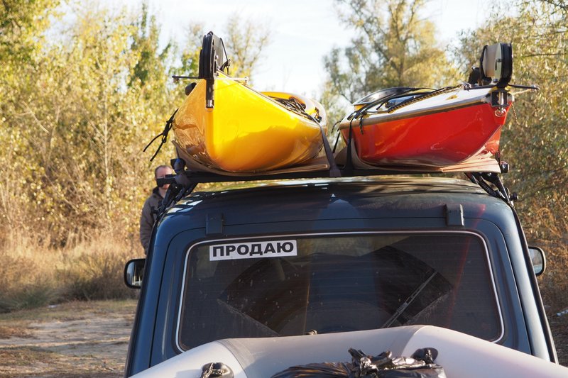

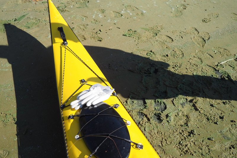

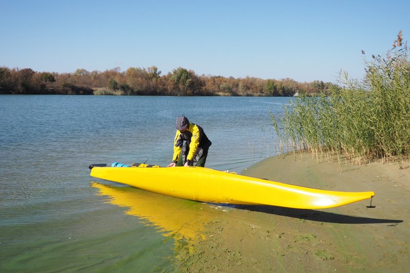

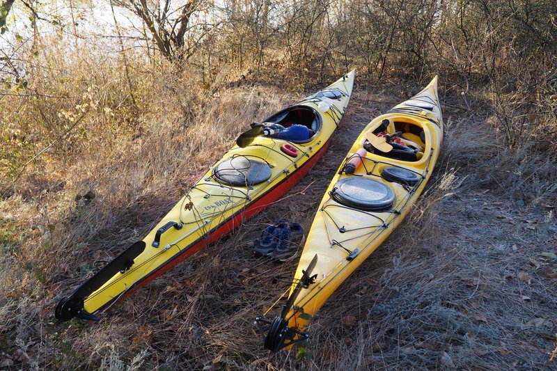

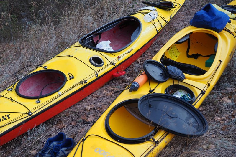

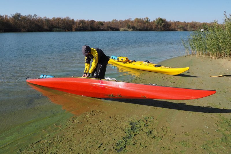

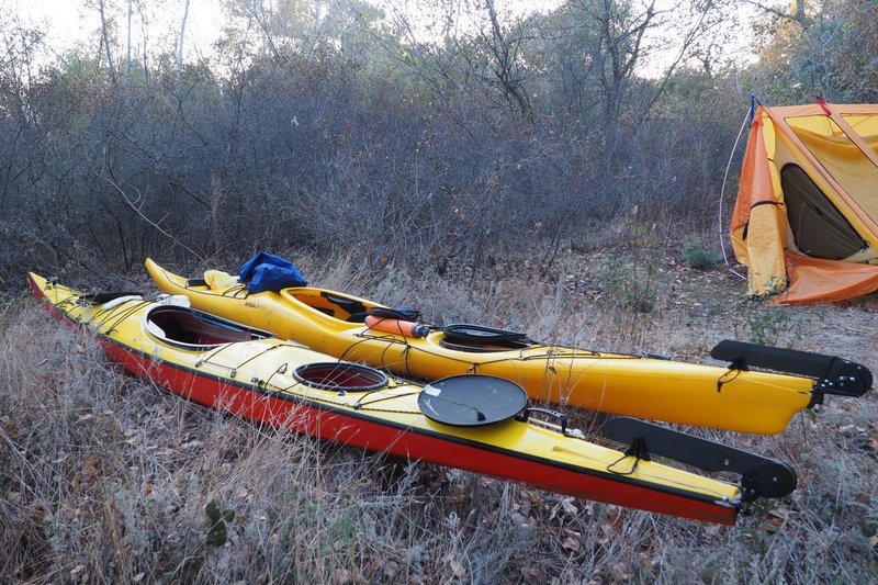

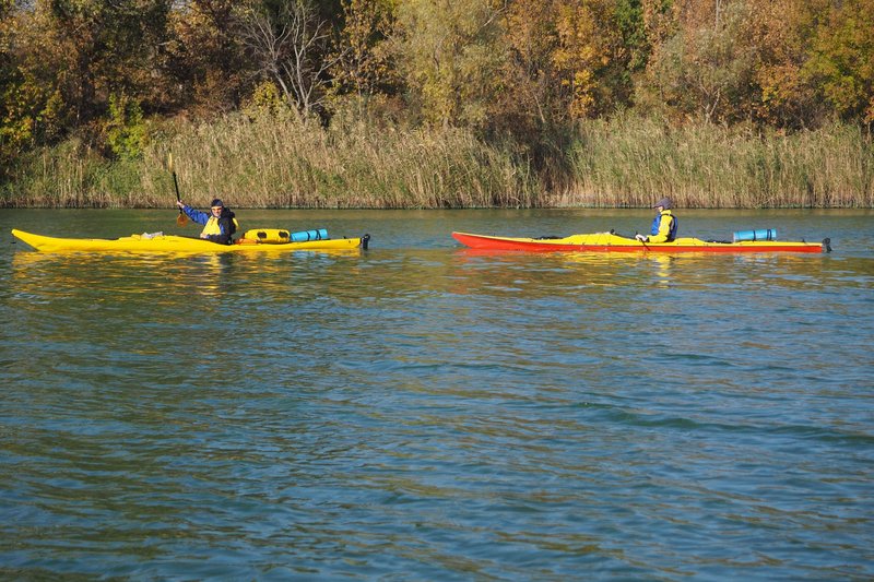

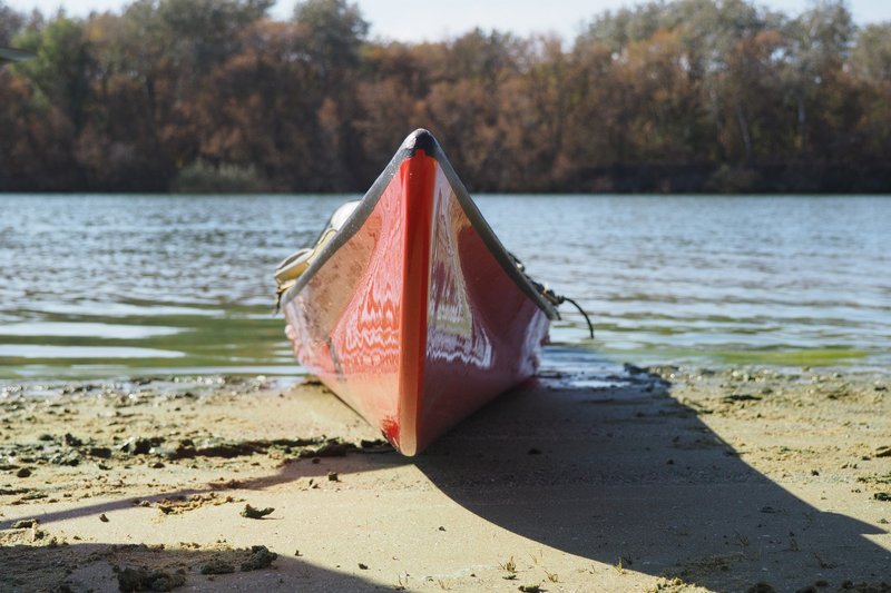

Был в очередном походе, есть еще немного информации. На этот раз на Кортике шел мой друг, я шел на Boreal Epsilon. Так что, получилось некоторое сравнение этих 2х каяков.
Мой друг, имеющий меньший опыт гребли, физически более слабый и с меньшим по площади веслом (правда он легче меня на 35 кг) шел практически наравне со мной, я начинал уходить вперед, только после нескольких часов гребли, чисто за счет выносливости.

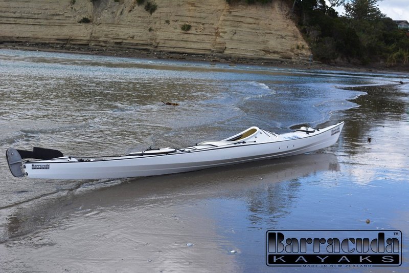

К обводам Кортика никаких нареканий нет, кстати, форма кормы и обводы кортика имеют аналоги среди морских каяков – искал специально, так как заинтересовался проблемой (см. фото). Нос Кортика при рассекании воды создает меньшую волну, которая распространяется под более острым углом к корпусу каяка. На волне зарывания носа не отмечал, к тому же на фото видно, что скуластость кортика никак не ухудшает обтекаемость кортика и нисколько не выбивается из общей формы корпуса.
Вместимость кормового отсека Кортика больше за счет выступающей деки. Кокпиты по размерам посадочного места сходны . Жесткое пластиковое сиденье кортика мне понравилось больше чем покрытое пеной в бореале – сидишь на сухой сидухе, по удобству посадки проблем нет в обоих каяках. Дневной отсек в бореале удобнее, в него можно загрузить кучу тяжелых банок. Люки на Кортике течь перестали после того как я стал иначе закреплять резинки (см. фото).

- форма кормы напоминающая Кортик
