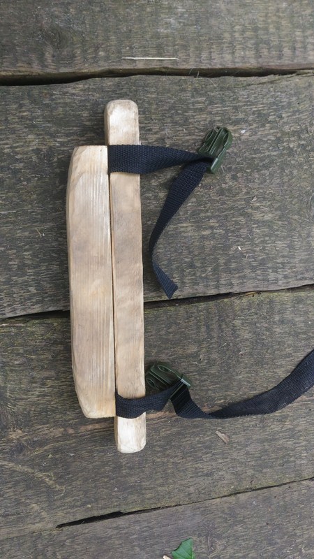

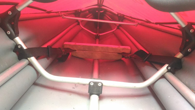

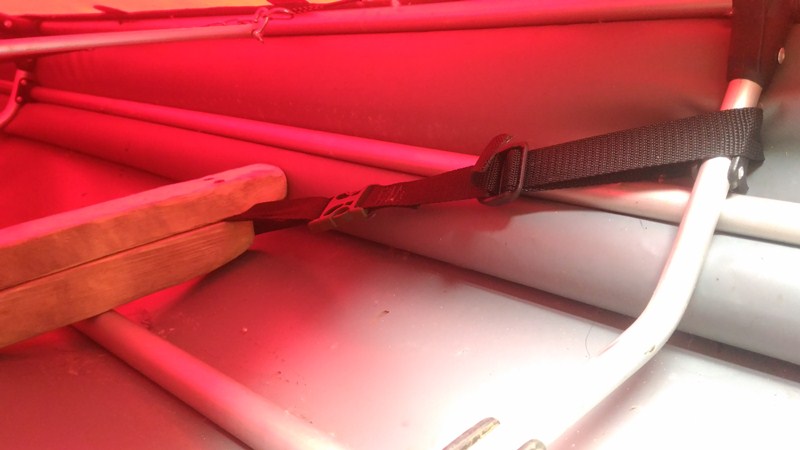

Уже пару лет пользуюсь самодельным пяточным упором.
Упор сделал из пары деревянных реек 40х20мм , скрутил их саморезами и зажал между ними стропу примерно 20мм шириной. Снял везде фасочки, зашкурил. Для регулировки по росту и демонтажа поставил застежки-фастексы. Концы стропы крепятся к большому (перед гребцом) шпангоуту (зашиты намертво). Диапазон регулировки оставил примерно -5/+10см по длине ног. Пятками упираюсь в упор, носками ног могу управлять рулем. Работает исправно, шкуру не протирает пока.

Сообщение sp1ash » 05 авг 2017, 19:19
Вот моя конструкция пяточного упора.
Только на фото заметил что каркас не защелкнут как следует.
Тритон Вектор-1, Бурелет-17.

Интересная конструкция.
sp1ash, а вы могли бы подсказать - какая длинна упора (верхней длинной рейки)?
А то дома лодку собрать нереально...
