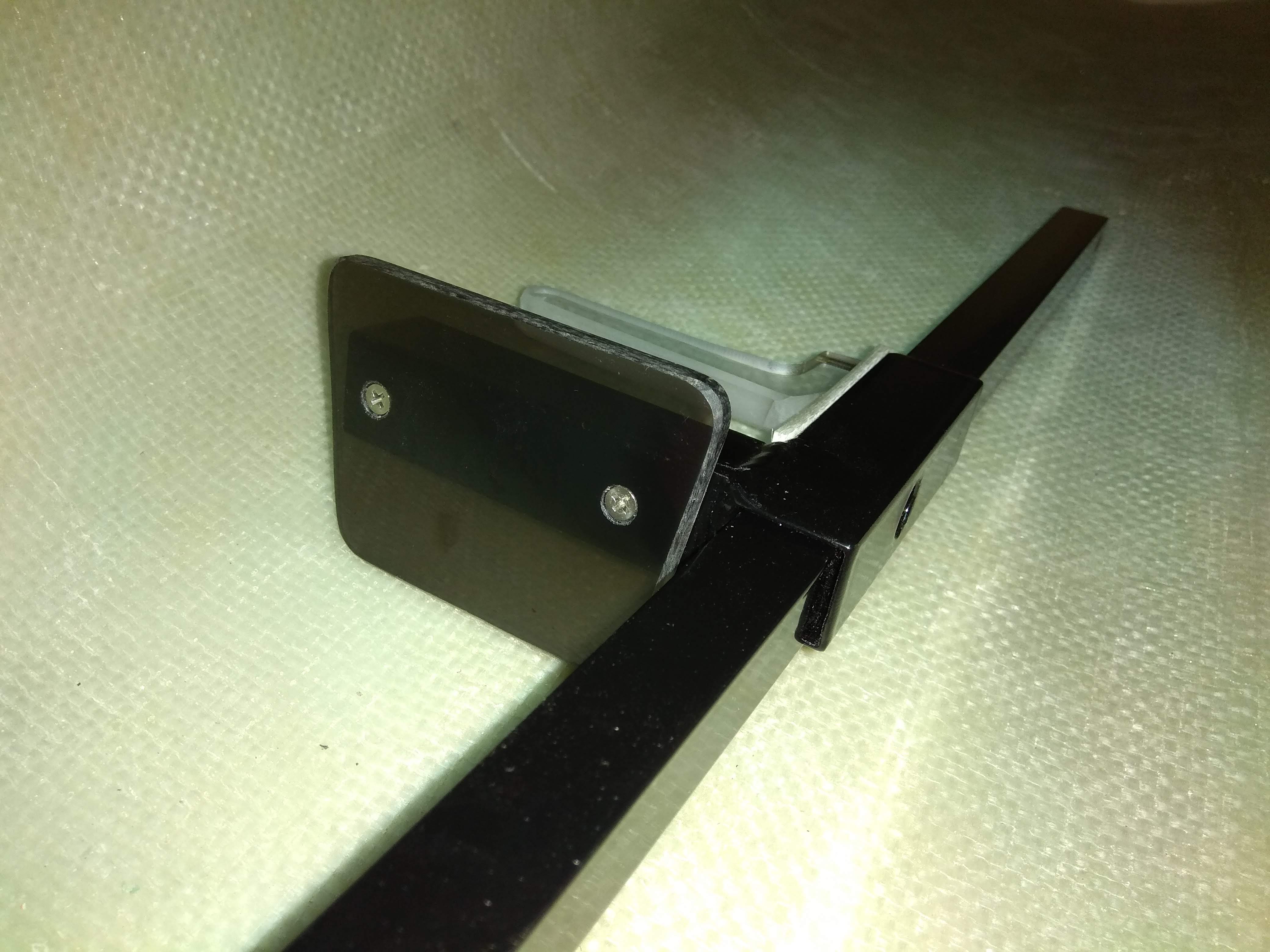

заехал в гараж починить пяточный упор. слов нет, одни эмоции. как вы вообще посмели в свою продукцию ставить ЭТО??? почему 2 винта на которые приходится вся нагрузка вставлены в тоненькую алюминивую пластинку и держаться там самым краешком шляпки???
Болты убрали, теперь аргон и поликарбонат.
Теперь делаем так.

Ребят, вот честное слово, лодка отличная получилась, но зачем вы пытаетесь ставить в неё вместо нормальных деталей всякий колхоз? В то время как китайские педали на Али стоят 1200р, это с неудобной регулировкой, но уже под руль. С флажками - ну 2000+. Вы вот эти 1000-1500 пытаетесь сэкономить? Вы только клиентов отпугнете этим, это всё таки не китаец за 35р, хотя даже в таком китайце педали будут лучше.

На первый взгляд классные педали. Намного лучше чем то что было раньше. Я бы с радостью поменял старые на эти.

Получил и поставил новые педальки. Классная вещь. Простая, на первый взгляд надёжная. Погреб: очень удобно, жёсткие, широкие. Нога стоит удобно. Намного лучше то что было.
Если кому-то нравится не отдельные педали, а цельная доска, её можно без проблем поставить, конструкция это позволяет.
