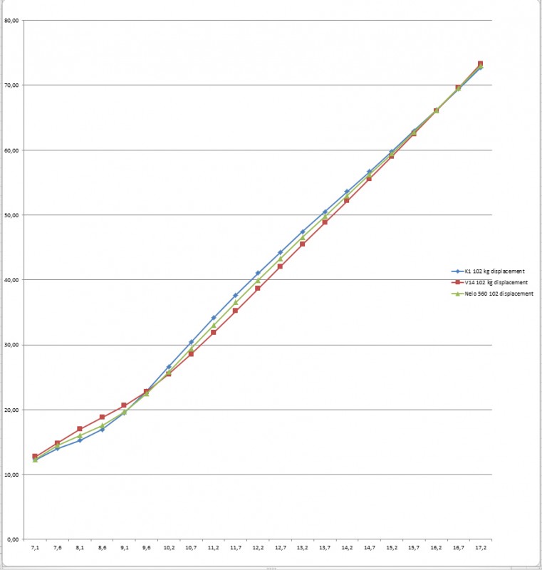

Сообщение Шкешыр » 20 ноя 2018, 16:32
Вот вам ещё график для размышлений.
Ну что, похоже на правду. На скоростях от 10 до 13 длинные рулят, потом начинают сдавать позиции коротким. У меня на графике нет среднего серфа. Есть только длинный - V14 (640 см) и совсем короткий - K1 (520 см). У них момент истины наступает при 16,5 км/ч. Вполне логично, что при промежуточной длине в 560 см преимущество перед длинными настигает гребцов где-то посередине, то есть при 13 км/ч. В принципе можно добавить на мой график расчета еще и Nelo 560 и проверить.
Добавил... Нет, программа показывает, что Epic V14 обходит Nelo 560 при 10 км/ч и сдает позиции при 16,5 км/ч, а не при 13 км/ч. (в моих расчетных таблицах это лучше видно, чем на графике). Да и при 10 км/ч у Эпика не должно быть заметного преимуществ, но судя по частоте пульса вроде есть. Ну, что тут сказать... Значит на практике это происходит даже быстрее. Хорошо бы еще почитать как проводился эксперимент с замерами частоты пулься. Да и обводы Эпика и Нело я я знаю только приблизительно. Особенно в области ширины ватерлинии. Это тоже может объяснять небольшое расхождение с экспериментом.
Сравнение K1 - V14 - Nelo 560.jpg (47.5 КБ) 2691 просмотр
