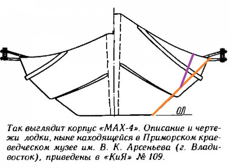

Сообщение Аутриггер » 09 фев 2020, 02:23
уже появилось дно, а борта или их отдельные части по какой-то необъяснимой причине ещё остаются почти плоскими
Дно вообще никуда не исчезало, оно было, есть и будет. А вот то, что на многосегментных каноэ на крайних четвертях длины днище переходит в борта с выраженным изломом, я выше по теме дважды показал. причём в районе этих самых четвертей смотришь на излом и видишь, что там сечение корпуса если и отличается от трёхгранного, то только сверху, да и то немного ! а если отличие несущественное, то и с хрена ли отказываться от более простого варианта в пользу более сложного ?
Toman писал(а): ↑
09 фев 2020, 00:33
рассматриваются всегда как что-то довольно игрушечное. Наверное, на то есть какие-то объективные причины - как и для всех плоскодонок вообще
Честно говоря, лодку, где дно узкое, а наклонные подводные борта большие, я бы если и назвал "плоскодонкой", то чисто условно.
И я всё лелею мечту стрясти с вас ответ на мой вопрос о "благородстве" гранения подводной части. Выше по теме я уже ДВАЖДЫ упомянул, что у правильной трёхгранной лодки подводный низ является трёхгранным по все длине и напрминает половину шестигранника. Т. е. плоская часть и наклонные подводные части бортов сбалансированы. С хрена ли такую лодку следует считать грубо гранённой ? На фоне чего она грубо гранённая ? На фоне классики она наоборот получается мелко гранённая.
Обычный юзер фришипа на голой психологической инерции пририсует к полушестигранной подводной части что ? Правильно, он пририсует к ней ещё две грани, просто более вертикальные. И будет, типа, "мелкое гранение". Но зачем это закругление вверх ? Если мы имеем узкую ватерлинию (ради скорости), за счёт развала бортов мы получаем доп. резерв остойчивости. И если лохань по бортам не шире прим. 65 см, то и хрен с прибором на этот развал ! Вреда от него нет, а польза налицо.
Ниже на схеме показано, как испоганил бы лодку "МАХ - 4" наш обычный фришипщик. Т. е. если оранжевая линия надставляется фиолетовой, это гламурная и "правильная" лодка. А если ты оставил только рыжий борт, фу, это кака ! Ибо слишком мало граней ! Стоило фришип осваивать, если потом приходится только три грани рисовать ? Вот так и живём ...
Последний раз редактировалось Аутриггер 09 фев 2020, 03:28, всего редактировалось 1 раз.
Сообщение Аутриггер » 09 фев 2020, 02:45
Что даёт мне наличие трёх граней вместо одной в том месте, где я провёл голубую линию ? Они там уже готовы собраться в лопату и угловое рассогласование между ними плёвое. Но швов куча.

Сообщение Toman » 09 фев 2020, 06:25
Что даёт мне наличие трёх граней вместо одной в том месте, где я провёл синюю линию вдоль гипотетической единственной грани
Кэп сообщает, что это даёт возможность плавного перехода к желаемой форме сечения ближе к миделю.
Аутриггер писал(а): ↑
09 фев 2020, 02:23
Вы вообще понимаете, что при фиксированной ширине лодки по привальнику и фиксированной ширине дна любое выпуклое закругление бортов прибавляет остойчивости (а также и водоизмещения)?

Сообщение Аутриггер » 09 фев 2020, 11:12
А что мидель ? Там уже поток успокоился, и струи через грани уже точно не перетекают. Чего не скажешь о носовой части и, хоть и в меньшей степени, о кормовой.
Toman писал(а): ↑
09 фев 2020, 06:25
А вы вообще понимаете, что если не выпукливать середину борта в сторону, а попросту тупо отказаться от заваливания внутрь вержней части борта, то мы получим то же самое ? Это что в рот, что по лбу. Но ! Во втором случае мы получим лодку с более узкой ватерлинией. а это скорость !
Toman писал(а): ↑
09 фев 2020, 06:25
Про "благородство", "грубость", "классику" и т.п. категории это вы тут сами с собой разговариваете.
Пока да ... Но я таки хочу приобщить вас к этому разговору. Что такое "плоскодонка ? Если дна почти нет, это плоскодонка ?
Я называю плоскодонкой то, что на фото ... Но я не вижу повода называть плоскодонкой лодку с полушестигранной подводной частью. Также я не согласен считать такие обводы "упрощёнными". Если теоретический полуавал миделя огранили тремя гранями, это нормально, рационально и правильно. А то, что косые грани не стали ломать выше вателинии вопреки гнилым фришипным традициям, так это:
1. Никак не портит гидродинамику.
2. Афигенна улучшает остойчивость.
