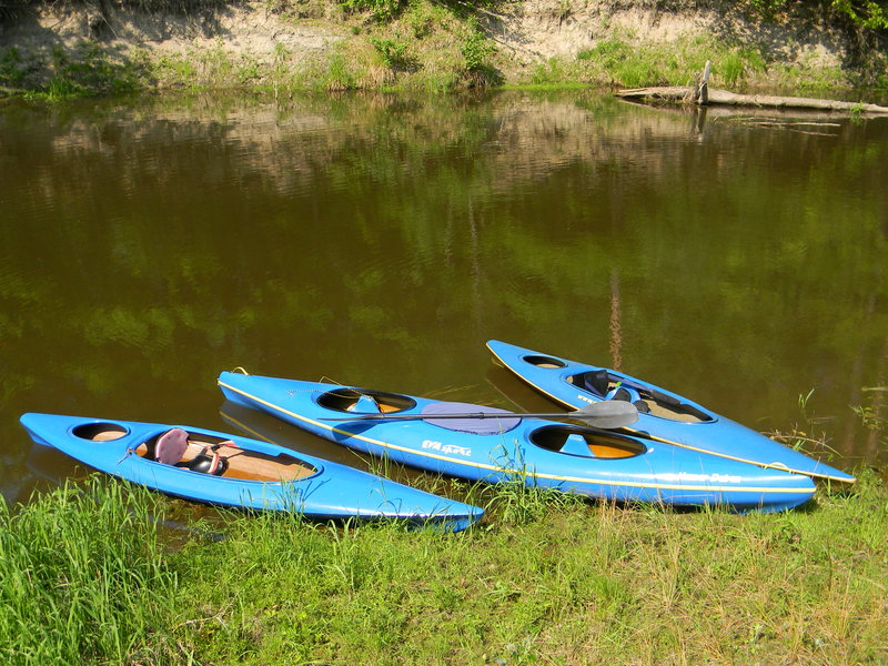

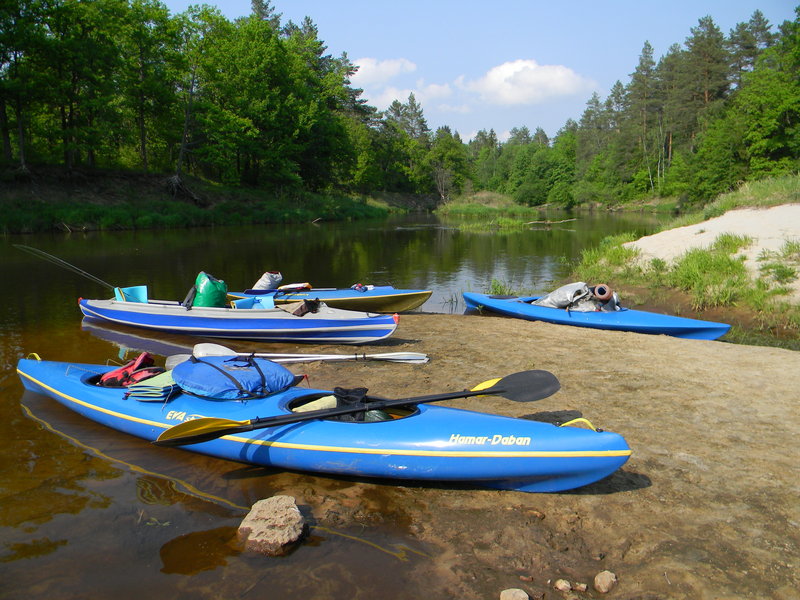

Здравствуйте, имею в прокате такую лодочку. Скажу, что востребована лучше чем Таймени. Ход и управляемость однозначно лучше (преимущества жесткого корпуса...и производитель поработал над обводами, волну не гонит, как Таймень при сопоставимой нагрузке)...приходилось отдавать лодку самым тихоходам, дабы не отставали( остальные лодки из двоек-Таймени). Лодка эксплуатировалась на реках: Ока, Рессета, Жиздра, Красивая Меча, Пра. Живучесть днища оказалась выше, чем у Тайменей со шкурой ПВХ, обошлось без пробоев, хотя каждый жесткий контакт с камнями оставлял свой след на днище корпуса. Да, ширина лодки 80 а не 84, сейчас заказал себе вторую,и уже комплектуется спинками сидений, упорами для ног капитану цена 39 т. р. ...первую лодку оборудовал рулевым от Тайменя, но опробовать не пришлось...открытых водоемов с ветрами не было...а много вы видете Тайменей с рулями :)

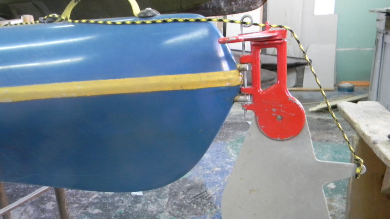

Примерно такими спинками сейчас комплектуют, руль поставил сам, от Таймени, ну а крепление под него обговариваемо при заказе.
