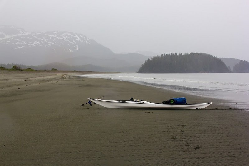

Re: Выбор обводов: Shallow V или Shallow arch ?
Ну, я например нежно люблю свой полный V, Аляску прошел на модифицированном полном V. Но я никуда не торопился, не собирался серфить, рыбу с нее ловить херово и фотографировал я свободно только потому, что могу сделать ролл с фотоаппаратом в руке
На скорости очень устойчива и хорошо трекается, на глубоком крену очень маневренная, хорошо себя ведет в сложных волновых условиях, ролится на раз. Вот пожалуй и все преимущества.
А главное - круто смотрится lol
