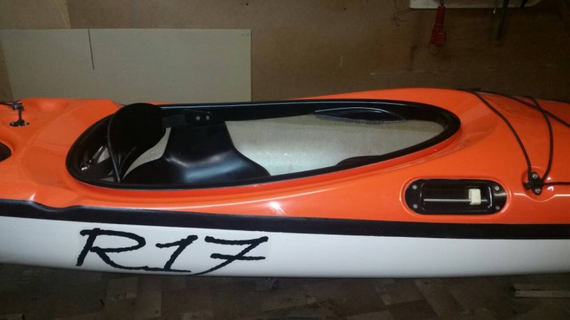

Спасибо за ваши предложения и замечания. Мы многое изменили в каяке со времени изготовления первой лодки. Видимо, пришло время изменить пяточные упоры. Сделаем это в ближайшее время и покажем, что получилось.
Конструкция сидения теперь другая. Прикладываем фото.
- 4NHWlt6GsBY.jpg (60.08 КБ) 4925 просмотров
- BNUReZPrW0I.jpg (71.73 КБ) 4925 просмотров
