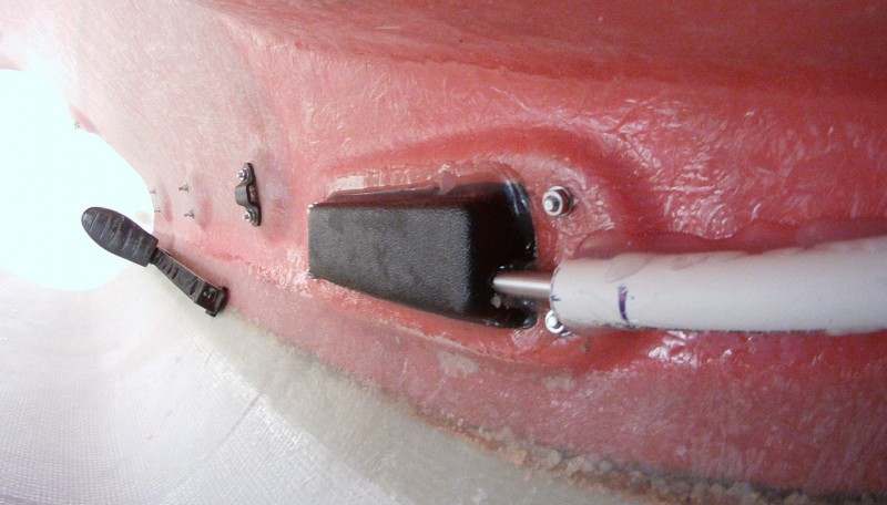

Теперь ручка скега выглядит так.
Снаружи её утопили, чтобы невозможно было задеть рукой.
Изнутри стала ниже на 13мм, и стала плоской. Должно быть удобнее для гребца любой комплекции.
Перенести ручку в другое место возможности нет.
снаружи
ручка стала тоже плоской
внутри

Rplast писал(а):Теперь ручка скега выглядит так.
Этот экземпляр случаем не в Питер готовится? :)
