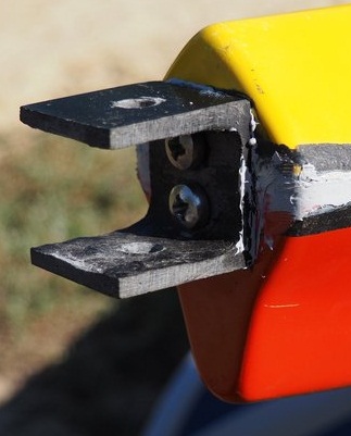

Mikle писал(а):Кроме того, при приложении к рулю скручивающей силы значительная компонента силы воздействия со стороны винтов - лежит как раз в плоскости шпангоута!
Это лишь один из возможных случаев нагружения, а транспортная компания или камни на берегу или проч., могут "нагрузить" и сам кронштейн, минуя перо руля.
При нагружении кронштейна без пера руля (которое достаточно сложно себе представить) момент силы будет небольшой из-за малости самого кронштейна. Если прочность кормы превышает прочность кронштейна - то удар сломает скорее кронштейн, чем корму.
uff писал(а): А усиливая транец - не будет ли отрываться от обечайки? Это тупик, всего не учтешь. Или наращивать мясо, как для полиэтилена, или применять давно опробованные решения. которые уже стали "стандартными".
Давайте не говорить загадками. Что за "стандартные решения"? Повторяю, на многих западных каяках - руль стоит в торце кормы, как на Кортике. Кроме того, выражение "отрывается от обечайки" - вносит путаницу, непонятно, что имеется в виду. Я все это пишу не с целью "парировать", как постоянно думает Shoorick, а потому что действительно непонятно, что конкретно имеется в виду ? Транец то ведь не отдельно от кормы выклеивается, это единое целое, одна оболочка !

Повторяю, вопрос следующий: в месте сочленения проушины с корпусом - мы имеем поверхность очень малой кривизны, куда сложно уложить стеклоткань. Кроме того, в местах с малой кривизной возможны сколы гелькоута. В этих же местах возможны локальные залипания в матрице и как следствие - ее периодические повреждения. Там же могут быть проблемы и при вакуумной выклейке. Ясно, что если на западе такое делают - это означает, что они подобрали такую химию, и такие армирующие материалы, которые позволяют забить на поверхности малой кривизны. При этом эти же материалы - должны удовлетворять прочностным свойствам. Из общих соображений - очевидно, что чем больше требований вы предъявляете к материалам - тем больше их стоимость и тем сложнее их найти. При этом увеличение стоимости материалов = увеличение стоимости лодки.

Mikle писал(а):При нагружении кронштейна без пера руля (которое достаточно сложно себе представить) момент силы будет небольшой из-за малости самого кронштейна.
Да, иногда некоторые вещи трудно представить, пока они не произойдут. На счет малости кронштейна - все относительно, у Вас он как раз соизмерим с размерами опорной поверхности (транца).
Давайте не говорить загадками. Что за "стандартные решения"?Повторяю, на многих западных каяках - руль стоит в торце кормы, как на Кортике. Кроме того, выражение "отрывается от обечайки" - вносит путаницу, непонятно, что имеется в виду.
Я про подход к конструированию. Имею ввиду то, что усилив стык можем получить разрушения в другом месте. Конечно, можно сделать дубье, но вы же за вес боритесь?
