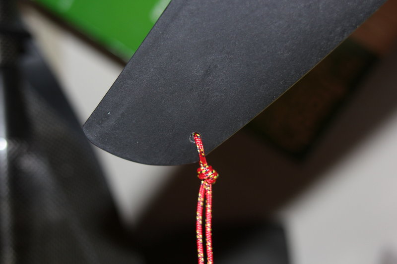

Скег
Что-то как-то неоднозначно я отношусь к этой детали. Постоянно забивается мелкой галькой и клинит. Причем я не вижу какого-либо конструктивного решения (с учетом многообразия фракций гальки на наших пляжах), которое позволило бы избежать сей проблемы.
Ну и, как уже отмечалось, съедает полезное внутреннее пространство в корме.

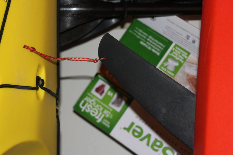

Pobeach-kayaks писал(а): На жесткий шнур можно цеплять все что угодно, за него также можно ухватиться, когда будете забираться в каяк сзади по-ковбойски.
Такой вопрос: после оверкиля обвязка будет под водой - насколько просто будет ее искать под водой и использовать для того, чтобы забраться в каяк? (Сам я не пробовал каяки с обвязкой, потому и спрашиваю)
Я забирался в каяк с кормы, просто подминая корму под себя и далее залезая на деку постепенно - мне показалось это не слишком сложным, по крайней мере, в отсутствии волнения. По времени тоже достаточно быстро я это проделывал. Насколько обвязка упрощает этот процесс? Еще вопрос: есть ли какие-то рекомендации по расстоянию (в см.) от шнура обвязки до края деки (корпуса каяка)?

Pobeach-kayaks писал(а): Такой вопрос: после оверкиля обвязка будет под водой - насколько просто будет ее искать под водой и использовать для того, чтобы забраться в каяк?
Михаил... ну не задавайте таких детских вопросов... почитайте на западных форумах о значении обвязки... пересмотрите все доступное видео на Ютубе на эту тему...
Первым делом надо перевернуть каяк на киль... дальше уже будете забираться с кормы... ну что тут не понятного???
ОФТОП.
Частичное решение про скег. Если один гребешь - выходишь из лодки и дергаешь, если вдвоем - попроси товарища.
Про обвязку - видел такой вариант крепления на пластике. Сверлится сквозная дыра. Далее берем нейлоновую веревку 1.5-2мм, складываем вдвое и завязывем простой узел. Получается петля со стопором-узлом. Далее железным крючком снаружи корпуса поддеваем петлю (она внутри корпуса) и вытягиваем ее наружу. Диаметр дырки подбирается так, чтобы при протаскивании петли материал веревки сжимался, компрессировался и запечатывал дыру наглухо. То есть простаскивать надо с приличным усилием. А потом в эту петлю снаружи просто продеваешь нейлоновый шнур обвязки или используешь как узел крепления. На деревянных каяках не видел такого исполнения.
