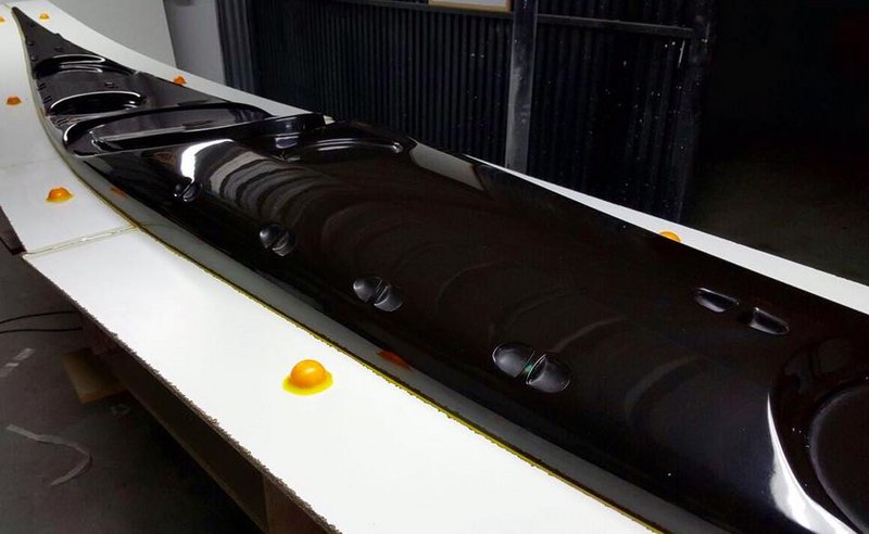

Да почему бы просто не посетить слет/выставку/или любое другое массовое скопление лодок/каякеров. Пообщаться, потрогать, подсмотреть то или иное техническое решение. Не с целью слизывать, а для вдохновиться у тех кто не одну собаку съел на производстве и с теми кто всё это добро активно пользует.
Вместо заклепок и прочих винтиков, например, на мой взгляд есть гениальная идея формовать проушины в корпусе. Чуть более трудоемко, но хрен вырвешь и никакой лишней фурнитуры.

Разумеется, конструкция каяков будет совершенствоваться, если живы будем. Но с этим не так все просто, как кажется с кресла у компа. Например, в примере от Аборигена показаны проушины, формируемые в матрице - но подобные вещи означают поверхности с очень малым радиусом кривизны, что может привести к дефектам при выклейке. Проще применять специальные пластиковые крепления обвязки, см. фото. Также было правильно замечено, что не так просто кардинально изменить форму корпуса: для этого нужно не только поменять матрицы (а матрица - штука трудоемкая, состоящая из многих слоев стеклоткани, металл. каркаса, матр. гелькоута), но и сделать новую физическую модель (болван), или сильно изменить старую.

Re: Кортик
конкретнее
Обычно производитель утапливает их, дабы пользователь не дай бог не зацепился в случае чего.специальные пластиковые крепления

Re: Кортик
Дико извиняясь намекаю опять на квадратность головных мозгов у адептов высшей математики.
https://www.dropbox.com/sh/79ks98mh6ny8 ... 1wsZa?dl=0
По ссылке немало фоток с проушинами. Как снаружи, так и изнутри.
