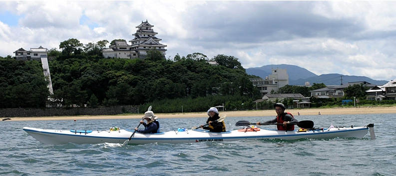

А вот интересно, на представленных выше каяках-двойках, альтернативных «Аделаиде», как обстоят дела с местом под задние ноги гребублей?
По картинке не очень понятно, какого роста человек туда может впихнуться. Кажется, что сидеть нужно в позе лотоса.

Там только задом наперед можно сидеть. Фотографировать, резать колбасу и давать указания гребцам.fishmonger писал(а):А вот интересно, на представленных выше каяках-двойках, альтернативных «Аделаиде», как обстоят дела с местом под задние ноги гребублей?
Имел ввиду Сиберд. Алеут не знаю. Не видел. Т.е. если думать о гребле втроем и обогнать Аделаиду
Еще щупал Mercury и Martini от Point65. Вроде неплохая идея. Если собрать 3 куска - получится двойка. Если 4 куска - то тройка. Но когда сел в одиночку ощутил, что под моим весом система крепления какая-то не очень надежная.
На сезон 2014 остаюсь в одиночках
