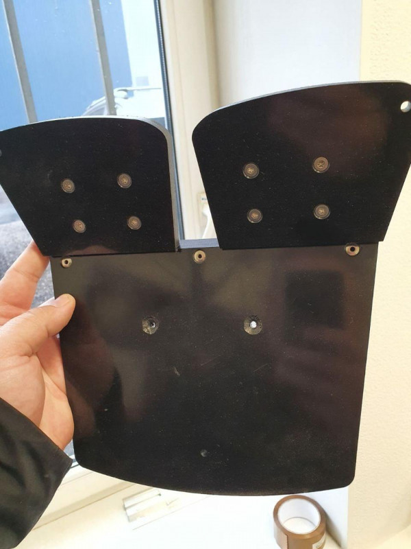

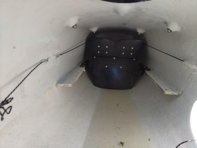

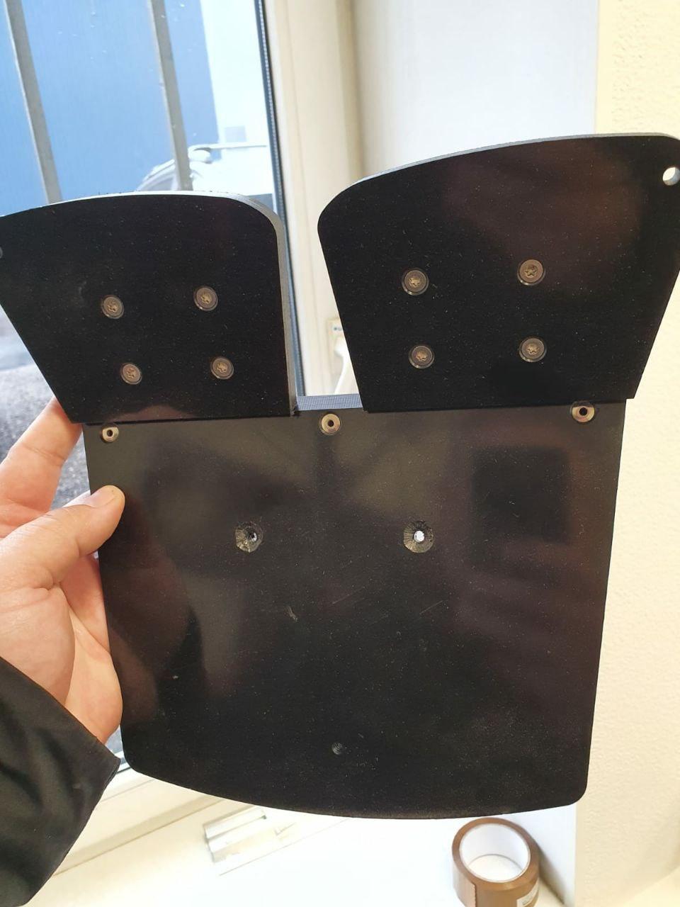

Но, поскольку упоры и управляющая перекладина находятся в одной плоскости
Вот это косяк. Регулировка должна быть. Это я прям помню, как у меня сустатку руль вихлял с каждым гребком.
На своём ски я рулю большими пальцами :)
Почти так

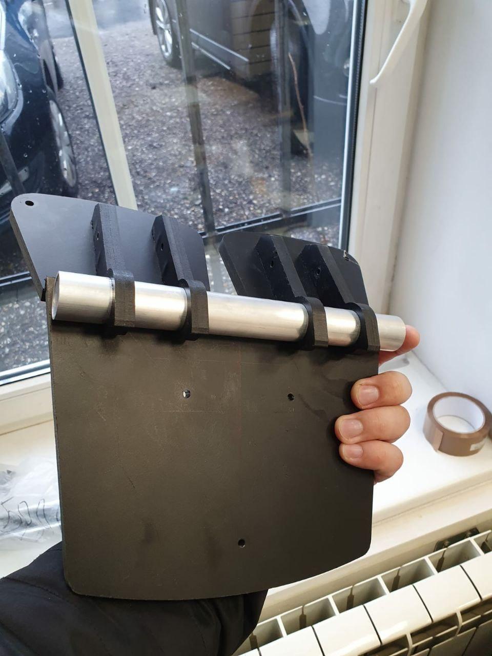

HEKOT писал(а):
30 июл 2020, 17:56
Да, соглашусь. Плоскость управляющей планки в педальном узле, наверное, нужно было бы поместить за плоскостью упоров относительно ног, чтобы пальцы ноги касались планки, только если приложить для этого определенные усилия (вытягивая носок ноги). Но тогда при попутно-боковом ветре, например, нужно постоянно держать одну ногу с вытянутым носком в напряженном состоянии. Не знаю насколько это удобно, если речь идёт о значительной дистанции.
По хорошему мне видится. что над упорами должна находится не планка, а пара небольших педалек по краям упоров. Нужно отклониться -- крутнул стопу относительно оси голени и нажал на нужную педальку. Во всех остальных случая стопа контактирует только с упорами при любом наклоне стопы.

Сообщение HEKOT » 30 июл 2020, 19:11
Спортсмены используют маленький шпенёк, торчащий перпендикулярно упорам.

Sophist писал(а):
30 июл 2020, 19:06
HEKOT писал(а):
30 июл 2020, 17:56
вот неплохое решение.
Пятки всегда в упорах и под удобным углом, а педали настраиваются так что находятся немного в другой плоскости нежели чем упор, и одно другому не мешает

evgeny_shmyrin писал(а):
31 июл 2020, 17:27
Сколько это весит??? :shock:

Андрей_Наматрасе писал(а):
31 июл 2020, 17:33
31 июл 2020, 17:27
Зависит от реализации. У меня, например, 9кг. вместе с лодкой.

HEKOT писал(а):
31 июл 2020, 18:18
Как может конкретная деталь, изображённая на фото, зависеть "от реализации"?

Сообщение HEKOT » 31 июл 2020, 19:52
Я про решение говорю, конечно.
31 июл 2020, 17:33
31 июл 2020, 17:27
Именно столько, на сколько выглядит. За каким чёртом там нужна такая толщина пластмассы - абсолютно непонятно, видимо просто такая в наличии.

Re: Кортик
Сообщение Maxno » 02 авг 2020, 06:47
Вообще, рекомендуется ставить педали в плоскости упора, иначе, если их сильно наклонить на себя, будет всё время большое натяжение на тросах, что не очень хорошо для самих тросов и их направляющих или трубок.
