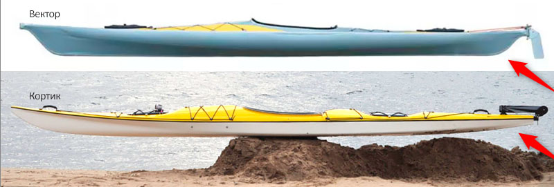

Разглядывая профиль каяка Кортик, я отмечал для себя, что мне зрительно не хватает выраженного киля в кормовой части. И у этого конструкторского решения, как выяснилось позже, есть вполне определенные последствия.
Итак, Кортик приобретен, и вот уже произведён пробный выход на воду пока с поднятым рулем. Первое впечатление от Кортика после Вектора –- это его совершенно неожиданная для меня вертлявость. Мне показалась, что Кортик вообще не держит курс. И это, несмотря на то, что Кортик длиннее Вектора на 35 см! Приходилось прилагать постоянные усилия для удержания Кортика на курсе. Кортик без скега и руля –- это стрела, стрела без оперенья. После набора скорости, если бросить весло, вас может развернуть влево, а может вправо -– куда угодно. При этом Кортик, как следствие, обладает выдающейся маневренностью (опять же после Вектора). Ну это-то в общем и понятно: любая лодка -– это компромисс между курсовой устойчивостью и маневренностью. Однако же Кортик позиционируется, как экспедиционник. И поэтому, совершенно очевидно, что для него ползунок на шкале «маневренность -- устойчивость на курсе» должен быть сдвинут сильно ближе к правому краю, чего я не обнаружил.

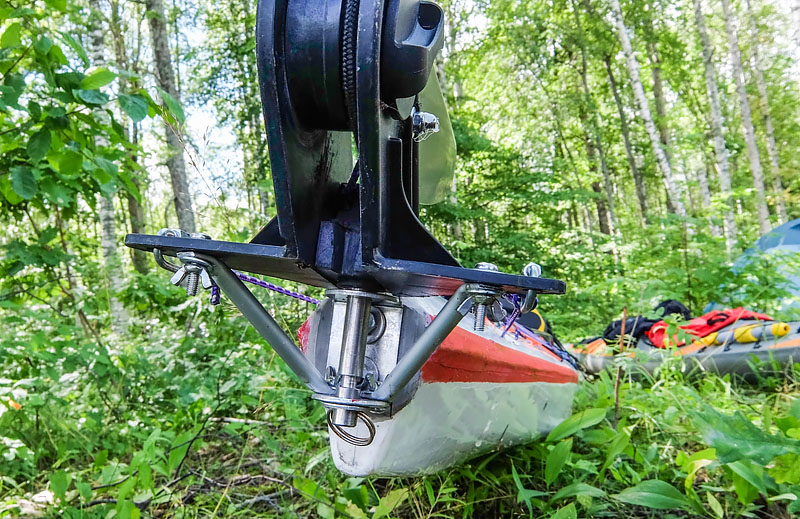

Без руля лодка не держит курс. Руль использовать я не хочу. Что же делать? Для себя я нашёл очень простое и эффективное решение. Я зафиксировал положение руля Кортика двумя съемными трубчатыми перекладинами.
Теперь мой руль стал выполнять функции скега. При этом такого скега, который не забивается песком и камнями, и который не занимает драгоценное место в кормовой секции. Да, такой «скег» хуже настоящего скега работает на большой волне. Но у нас на Волге большие волны -– это редкость. И за большими волнами я в любом случае предпочитаю наблюдать на бережке.
Ну а если сильно-пресильно захочется использовать руль по его прямому назначению, то свинтив пару барашков на месте крепления перекладин, я возвращаю рулю его исходную функциональность.
Недавно (уже этим летом) я опробовал использование Кортика в таком новом для меня режиме с фиксированным положением руля.
Могу по итогу сказать, что сейчас меня всё вполне устраивает. Теперь Кортик прекрасно держит курс в нижнем положении руля в крейсерском режиме движения. А в верхнем положении я получаю прекрасно маневрирующую лодку, что бывает кстати в зарослях Костромского водохранилища или в прибрежной полосе. То, что раньше я с досадой называл вертлявостью Кортика, я теперь с удовлетворением называю сверхманевренностью.

Даже, если тросы натянуты как струна, руль все равно немного гуляет при смене курса. Это, конечно, стабилизирует курс, но не настолько хорошо, как зафиксированный намертво руль. И у натянутых тросов есть внешняя часть, которая намокает в процессе гребли. Намокшие тросы немного удлиняются и их снова нужно подтягивать.
Ну хорошо, натянули мы как следует управляющие тяги. Это означает, что я постоянно должен держать ноги в определенном положении. А я ими люблю подвигать, чтобы они не затекали. Чуть зазевался, ослабил контроль за ногами -– и вот тебя уже куда-то заносит не туда случайно отклоненным рулём. У спортсменов-байдарочников во время гребли ноги движутся всегда на прямом курсе. Моя техника гребли далека от совершенства, но я тоже люблю двигать ногами, в противном случае в ногах возникают застойные явления. И эти движения мешают держать курс при задействованном руле (мой педальный узел имеет перекладину). Я не говорю, что руль на каяке -– это плохо и неудобно. Кого-то он устраивает на все сто. Я говорю, что лично мне использование руля на каяке не подходит.
У меня были определенные проблемы с использованием Кортика. Я их решил и сейчас пользуюсь каяком с большим для себя удовольствием. Я не говорю, что так как я поступил с рулем Кортика, должны поступать все. Но, если кто-то из обладателей Кортика считает, что он испытывает проблемы, аналогичные моим, то для них может быть полезен мой опыт. Больше я ни что не претендую.
