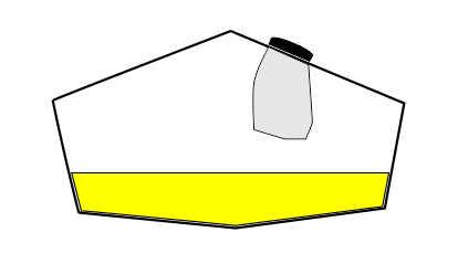

Ну и налить в каяк можно гораздо больше, разгонять всю эту массу до скорости слива будет совсем неудобно.
Дело даже не в том, что воды больше, а в том, что - если я правильно понял, о чём речь - сам перепад уровней воды гораздо больше. У ски же слив не изнутри самой лодки, а из сиденья (типа как самоотлив у ситонтопов, только лишь чуть-чуть не совсем само-)? А у сит-ин каяка нужно было бы получить разрежение на уровень полной осадки - сантиметров 15, а то и более.

У меня в лодке сидушка примерно на поверхности воды. Но слив не из сидушки, конечно. В состоянии покоя, под нагрузкой в лодке сантиметра на три набирается. Толщина дна не знаю точно, миллиметров 15, скажем. Вода уходит на скорости примерно 9км/ч.

Непонятно, если сидушка на уровне воды - то как расстояние от дна кокпита до дна лодки может быть 1.5 см при том, что осадка у лодки - наверняка не менее 7 - 10 см ?

А вы на ванночку серфски посмотрите. Сидушка там далеко не в нижней части кокпита.
Re: Кортик
Сообщение HEKOT » 25 фев 2020, 12:35
Да, сидушка немного выше, чем "пол".
