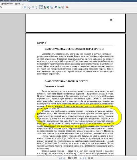

Интересно, как Вы представляете доплыть с середины Волги ( около 0,5-0,8 км) с перевернутой лодкой до берега?
Читали страницу 162 ?
Да, читал. И применял на практике на относительно узких быстрых реках.
ВВерху страницы. Эскимоский переворот. Если юбка есть, черпать не нужно.
