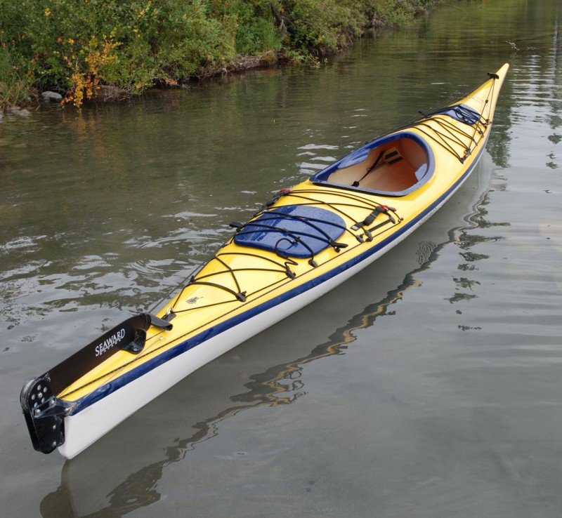

Обводы похожие на обводы Кортика. скулы на тандеме, корма и не плоская задняя дека на одиночке

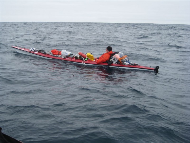

В том каяке (2.5 м) я вез и штатив, и гермоупаковку с зеркальной фотокамерой, экстрим-видеокамерой и аксессуарами.
Для гитар выпускаются гермоупаковки.
