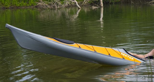

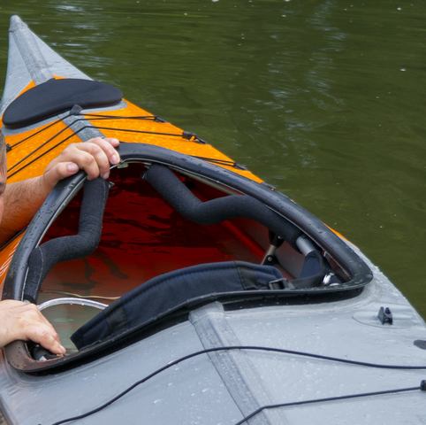

VKS писал(а):
Да и если кильнулся без юбки, воды оказывается столько, что слить ее на плаву не реально.
Можно попробывать насосом откачать частично.
С другой стороны, как это без юбки ? Это элемент безопасности такой же , как и спас жилет.
Такое количество воды откачать сложновато, прежде надо забраться в лодку))
1 (2).jpg (46.85 КБ) 5188 просмотров
Если делать ковбоя - лодка тонет
Так что проблема с надувашками в корме и носу более чем актуальна. :?
У вас же лодка на плаву,возмите насос. Они качают по 30 литров в минуту. За 10 минут откачаете всю лодку. А на картинке только половина. 5 минут работы. Насос крепится под резинки на деку.
Либо , как уже писал выше, попробуйте заводской морской носок для Вектора. Он уже появился в прайсе.
И еще раз . Юбка такой же элемент безопасности , как спас жилет. С юбкой Вектор воду на кренах не набирает. Причем штатная юбка мне не понравилась. Неопреновая куда лучше.
А сделать свечку на корму на Векторе это забавно :D

uff писал(а):Под конец прошлого сезона попробовал залезать в пустую лодку, залитую водой. Оказалось дело тухлое, объем бортовых поддувов для этой задачи мал, лодка встает на свечку, когда на нее залезаешь с кормы. Да и если кильнулся без юбки, воды оказывается столько, что слить ее на плаву не реально...
У вас какой вес тела?
Дело это не тухлое, а абсолютно реальное. Только прямо зависящее от вашего собственного веса и габаритов.
В прошлом году тоже хотел потренироваться с оверкилем, но все оттягивал с этим, пока оно само не произошло.
Перевернулся по глупости, без спаса, с грузом бивачной снаряги, на деке сумка и парус сложенный. Вынырнул, сбоку на днище залез пузом, перевернул, лодка полностью до краев . Также сбоку залез на корму и внутрь , лодка полная воды достаточно остойчивая )) 5 минут черпания воды целлофановым пакетом (первое что под руку попало) и уже можно было как-то догрести до берега.
Так что при весе примерно 80-90 кг ( мои 68 кг + 15 кг снаряги) все прекрасно переварачивается, залазится и откачивается. Не вводите людей в заблуждение :)

greenlex писал(а):Не вводите людей в заблуждение :)
Решительно не согласен, фотографии тому доказательство :)
90 кг, лодка пустая.
Действовал абсолютно аналагично. Разница видимо только в том, что не было в корме герм со снарягой. При таком раскладе вода уходит в корму и лодка стает на свечку так, что через комингс начинает заливаться вода. Вопрос был в том, кто и что в корму надувает, что бы избежать подобного, ибо при волне откачиваться будет не реально.
А до берега сколько было?
Проблема в том, что у Вектора нет герметичных переборок, как у пластиковых лодок.
В случае с пластиком такой проблемы не возникает, т.к. вода набирается только в кокпит, а кормовой грузовой отсек (который больше носового) обеспечивает плавучесть.
На Векторе же вода перетекает в корму, когда вы закидываете на неё своё тело. В итоге свечка.
В этом и проблема, что вы всё это проделываете на пустой лодке. Вода катается туда-сюда.
Загрузите в корму пару герм с вещами и проблема с "надувашками" будет решена. Залезете без проблем.
