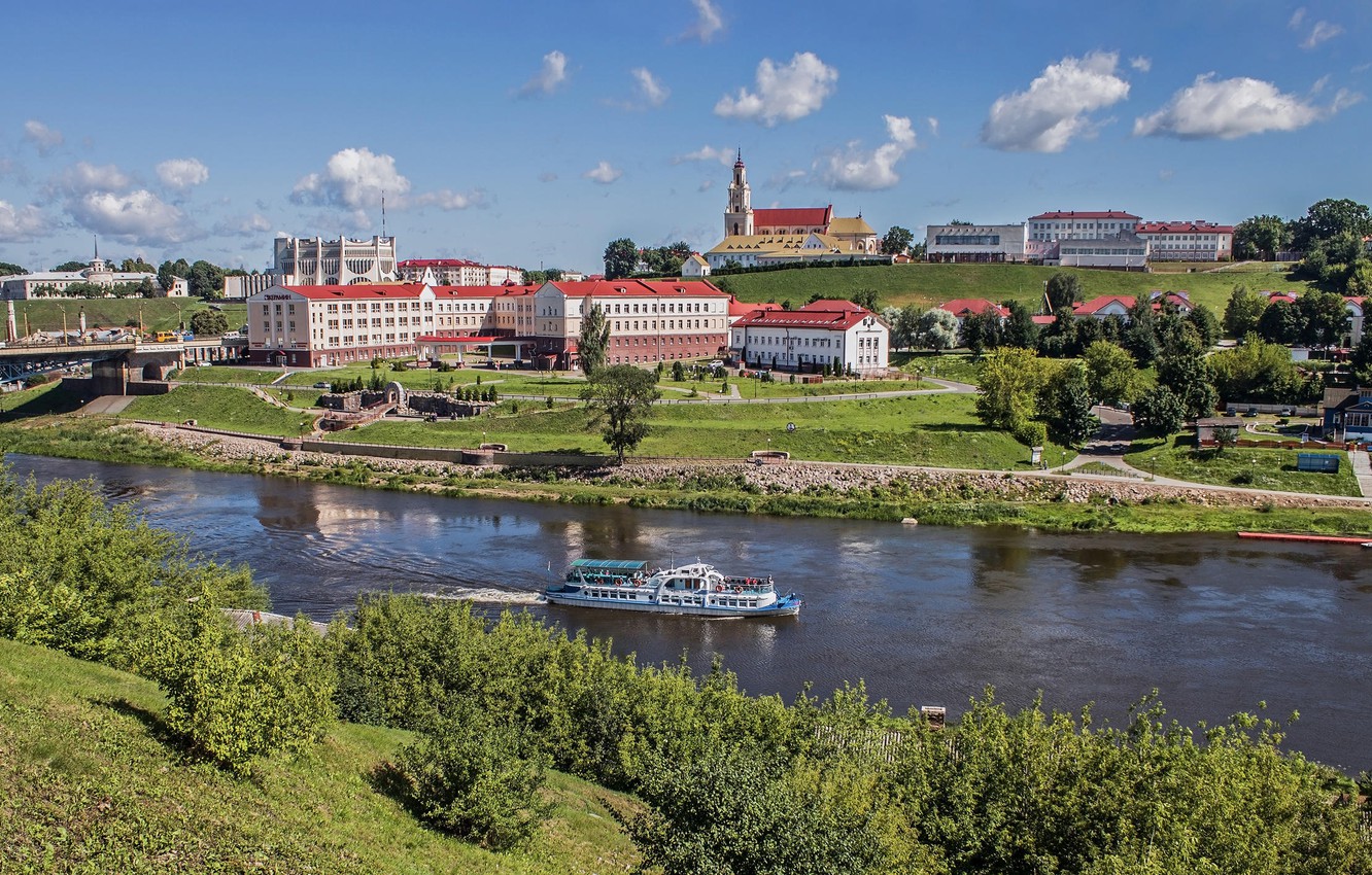

Я начинаю окончательно терять нить разговора. Мы о чём сейчас говорим ? О каяках для сплава по категорийным рекам что ли ? Я пишу о лодке, на которой можно плавать 1 - 2 раза в день на ближайшей к месу жительства воде, а не о лодке, на которой плавают 2 раза в год (майские праздники и летний поход).
90 процентов городков и посёлков в стране, которая ещё недавно была нашей, стоит примерно на таких речках, как на фото ... И все эти ваши струи, уловы, бочки, сливы, стоячие валы и пр. СУЩЕСТВУЮТ В ДРУГОЙ РЕВАЛЬНОСТИ, в которую люди попвдают два раза в год. А я вам пишу не про два раза в год, а про два раза в день !!!!!!!!! Вон из тех домов с красной крышей выйти утром и поплавать перед работой ! А потом и вечером после работы. Да ещё и перед сном, если силы остались. А вы мне пишете про какие - то там "струи". И какую - то там "деку" ...
