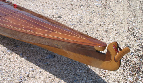

А еще такой интересный вопрос почему на некоторых байдарках делают такую необычную форму носа (как открытый рот)
Re: Оцените эту продукцию, пожалуйста: (Эстонские каяки)
http://www.laughingloon.com/images/nort ... w.grif.jpg
Этот дизайн сочетает две характеристики. Плоский выдающийся киль (передняя часть носа) режет волны и способствует хорошей курсовой устойчивости. Верхняя часть носа имеет большой объем и предотвращает зарывание в волну. С применением композитных материалов можно такое сделать одним куском. Ну а имея под руками коловорот, топор, нож, шило и куски древесины это было проще оформить как две отдельные детали. Думаю не последнюю роль сыграло то, что сложную конструкцию тяжело обтянуть кожей, поэтому ее разбили на две составляющих. Кстати это самый распространенный вопрос про байдарки
