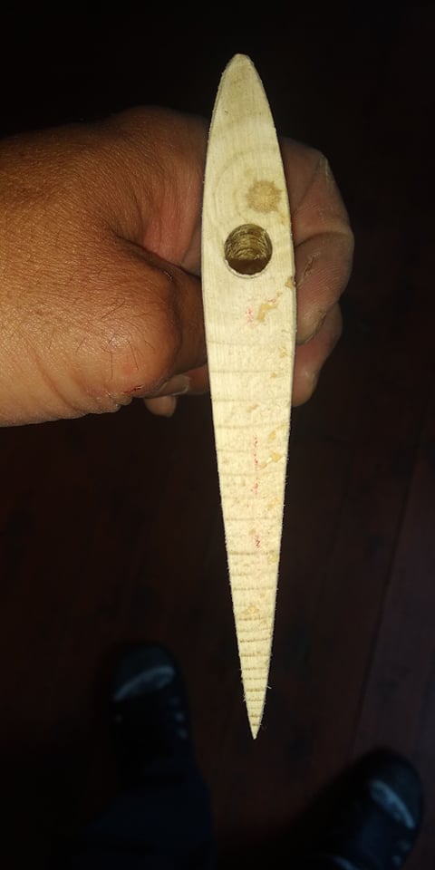

Эксперимент далеко не научный. Но я то же примерно намерил на Seabird Inuk с рулем и без него.
Что касается профиля, то он как раз у маленького руля нифига не совершенный. А у большого вполне себе соответствует. аэродинамическим стандартам:

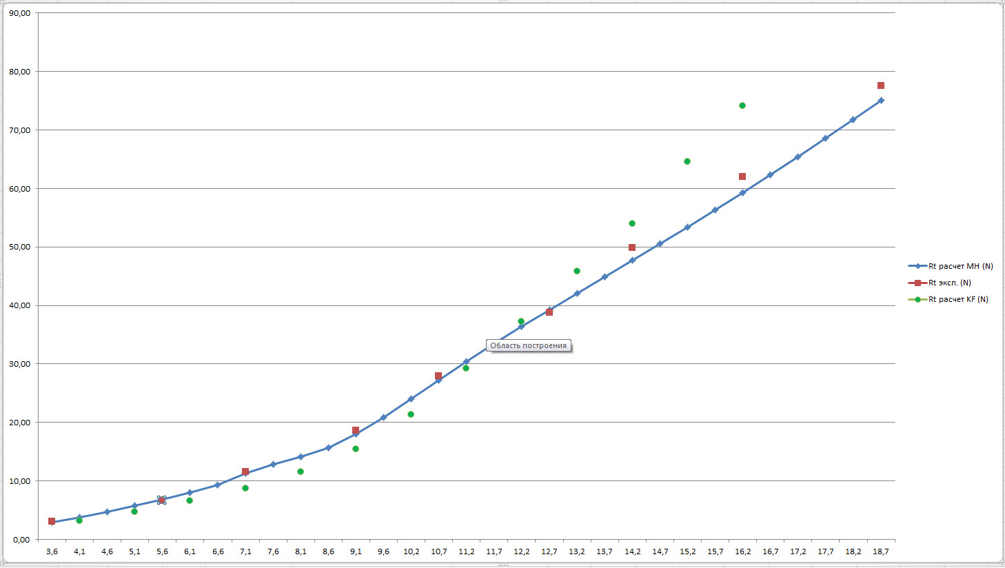

Я обоими рулями подруливал примерно одинаково когда была необходимость. На скорости 10.5 км/ч сопротивление моего судна составляет примерно 25 Н. Производная сопротивления от скорости - около 10 Н/1.6 км/ч (это экспериментальные данные для спортивной K1 на этой скорости). Это дает всего 1.9 Н при изменении скорости на 0.3 км/ч. То есть 190 г, а не 600. По мне, так это очень похоже на правду.
Что-то тут не то. 25 Н * 2.92 м/c (10.5 км в час) = 73 Ватт мощность буксировочного сопротивления. Она кажется заниженной для данной скорости. По крайней мере, я в расчетах по плагину к Rino Ceros видел большие значения. И КПД человека при гребле явно больше 50%. А ваша мощность на 10 км дистанции - явно не менее 140 Ватт.
Что касается производной сопротивления R(V)- то кривая этой зависимости должна быть явно нелинейная (по крайней мере- по формуле Прандтля-Штиха сопротивление трения квадратично по V. Волновое сопротивление - тоже нелинейно (близко к квадратичному) ). Поэтому правильнее говорить о производной в конкретной точке V = V0. В этом плане непонятно, о какой экспериментальной производной Вы говорили.
Михаил, вы в электричество верите? Надеюсь, что да. Если вы внимательно смотрели на приложенный график, то должны были заметить, что он состоит из 3 наборов точек. Один набор - чисто экспериментальный (греки кажется в свое время измеряли), второй - расчет, основанный на эмпирической модели (тоже базирующейся на куче экспериментов), третий - расчет тройного интеграла Митчела. И все они показывают примерно одно и то же. Чего вам еще?? Какие ватты??

Попробуйте внимательно перечитать то, что я написал про ватты. Мощность буксировочного сопротивления для скорости 10.5 мне кажется заниженной, исходя из аналогичных расчетов, проведенных в Orca3D.
Честно говоря мне не сильно хочется разбираться в каких-то расчетах Orca, когда люди тупо измеряли динамометром сопротивление в опытовом бассейне. Вы в динамометры верите меньше, чем в какие-то непонятные расчеты?
Ok, если вам так милы Ватты, то вот видео, где девушка выделяла на весле 125 Вт и двигалась на К1 со скоростью 10.9 км/ч: https://www.youtube.com/watch?v=BvalgGphzc8
Я не знаю какое у весла-ложки КПД. Но не думаю, что больше 70%. Получаем 90 Ватт приложенных непосредственно к лодке через симпатичную попу спортсменки. У вас получилось 100? Отлично! В пределах погрешностей измерений и тепловых потерь в попе девушки все сходится :D
Я говорил о производной в точке со скоростью около 10.5 км/ч. Посмотрите на график уже наконец. Про квадратичные зависимости расскажите Прандлю, а потом Штиху. Они порадуются. А я предпочитаю верить приборам. График, который я вам в очередной раз предлагаю изучить поподробнее, был получен именно так. При большом желании там можно и квадратичную и кубическую зависимость разлядеть и вообще целый ряд Фурье, а то и полиномы Лежандра ))
